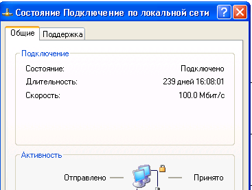

какая разница на чём...именно тут нагрузка маленькая та и стоит давно, влом переустанавливать на серверную ось
на одном стоит сервер 2003 разницы нет
пробовали и 2008 сервер ставить разница цена решения дороже серверные оси стоят в разы дороже если по закону всё делать
