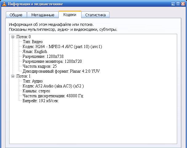

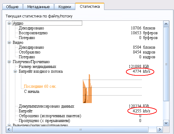

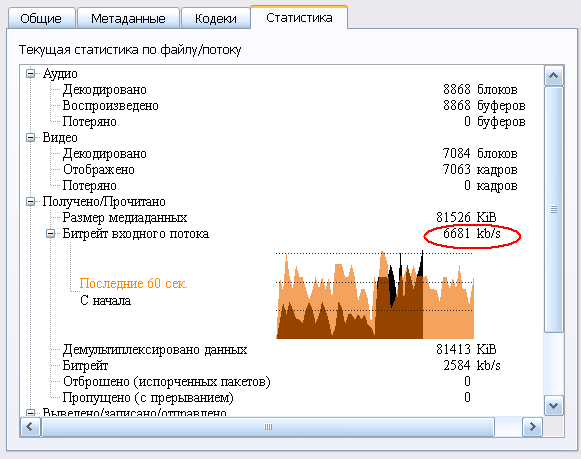

slv700 Posted January 18, 2016 Posted January 18, 2016 slv700, зашел на видеорегистратор с тремя 720р камерами. График загрузки на Deliberant показал 3 Мбит/с в основном потоке. Вячеслав, в чем подвох? В том, что битрейт переменный и за окном - ночь. Может, в этом причина? Вот скрины обычного ( типового) фильма "Химик" (The Chemist) 2015 года. HD 720p, кодек H.264/ MPEG-4 AVC, контейнер файла mkv размером 2 Гб. Можно файл скачать торрентом и смотреть у себя с диска, но сейчас имеется тенденция, что людю предпочитают ( если канал позволяет) смотреть видео онлайн. Вот скрины битрейта видеопотока этого фильма , обычно это 2-4 Mbps, но есть пики на сценах с движняком больше 6Mbps. На ubnt в малтипойнт с 20+ клиентами, в час пик вечером этот фильм не посмотришь. На Камбиум на 60+ клиентах в канале 20 Мгц- без проблем. Вставить ник Quote
