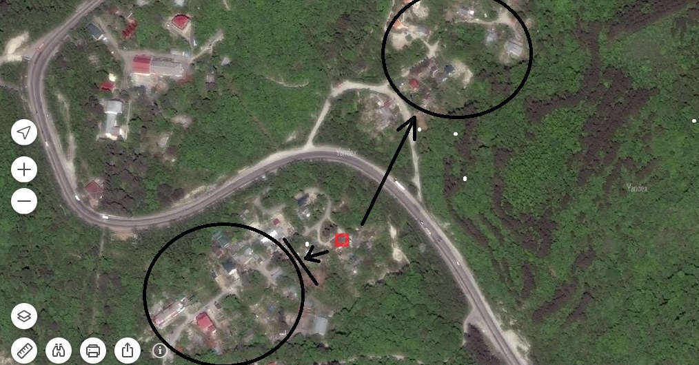

Sanella Posted January 15, 2016 Posted January 15, 2016 (edited) Доброго времени суток. Помогите правильно построить сеть. В деревне нужно организовать интернет по Wi-Fi, абонентов буде около 50 человек. Из оборудования для начала уже есть 2шт NanoStatio M2 в качестве точек доступа и 3шт Loco M2 клиентами с них на свич и подключать по 3-4 абонента. На фото кружки это где необходимо что была сеть, красный квадратик это место установки точек доступа (БС). С правой стороны от БС там прямая видимость и не возникает вопросов, а вот с левой стороны нет прямой видимости мешают высокие деревья и даже если ставить 10м мачту не спасает положения. С правой стороны есть гора метров 100 вверх и с неё видно всю деревню, возможно ли поставить на гору NanoStatio M2 ,или может что нибудь другое, в качестве репитера, повлияет ли это сильно на скорость? Edited January 16, 2016 by Sanella Вставить ник Quote
TTvs Posted January 16, 2016 Posted January 16, 2016 Может, сделать радиомост на гору, а оттуда тремя-четырьмя базовыми станциями раздать инет в деревню? Вставить ник Quote
Sanella Posted January 16, 2016 Author Posted January 16, 2016 Простите за фото что то сразу не получилось. На горе желательно как можно меньше устройств т.к. будет работать на солнечных батареях. Вставить ник Quote
slv700 Posted January 16, 2016 Posted January 16, 2016 Это Вы хотите на один СПЕ типа Локо вешать по три -четыре абонента? Абонент -это частный дом, или один СПЕ -один дом, а внутри по 3-4 юзера( члена семьи)? Сколько СПЕ ( не абонентов) планируется в сети и какая скорость ( тариф) будет на один СПЕ? NanoStation M2 в качестве базы - это недопустимый отстой, если уж вашу задачу потянет ubnt ( надо еще это посмотреть), то нужен хотя бы рокет М5/М2 c внешней секторной антенной. Вставить ник Quote
Sanella Posted January 16, 2016 Author Posted January 16, 2016 (edited) Я не знаю как правильно. Думал в центре поставить две nanostation m2 в лево и в право. В правой стороне будет около 10 юзеров в левой около 30, в левую сторону можно и две поставить но только там деревья мешают вот и думал как на гору затащить. На двух этажный дом поставить Loco m2 с него на свич и подключить по 3-4 квартиры, где то по 2 Loco m2 на каждый подъезд и также через свич. В частном секторе думал ставить одну Loco m2 на 2 дома. Как распределить скорость между наносами и их топологию я хотел услышать ваших советов, скорость на пользователя 5 мегабит, авторизация и шейпер интернета через шлюз Ideco. Edited January 16, 2016 by Sanella Вставить ник Quote

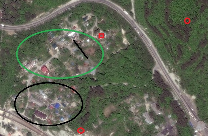

Sanella Posted January 16, 2016 Author Posted January 16, 2016 (edited) Расстояние до самого дальнего клиента с левой и с правой стороны примерно 300м. На фото показано зелёным кругом где есть прямая через деревья в зимнее время, чёрной линией нарисовано где стоят вряд высокие тополя через которые летом невидно половину объектов. Чёрным кругом показано где нет прямой видимости от БС. Красными кружками обозначил где можно поставить репитер или что подобное. Какое более мощное оборудование можно поставить? Количество юзеров в каждом 2-х этажном доме примерно 3-4 и 4 таких дома, один 3-х этажный там около 8 чел. Дальше частный сектор могу ставить одну Loco на дом. Скорость интернета пока только 5 мегабит как наберу базу клиентов посмотрю на потребление скорости если будет возможность подниму скорость на юзера. Edited January 16, 2016 by Sanella Вставить ник Quote
slv700 Posted January 16, 2016 Posted January 16, 2016 Расстояние до самого дальнего клиента с левой и с правой стороны примерно 300м. На фото показано зелёным кругом где есть прямая через деревья в зимнее время, чёрной линией нарисовано где стоят вряд высокие тополя через которые летом невидно половину объектов. Чёрным кругом показано где нет прямой видимости от БС. Красными кружками обозначил где можно поставить репитер или что подобное. Какое более мощное оборудование можно поставить? Количество юзеров в каждом 2-х этажном доме примерно 3-4 и 4 таких дома, один 3-х этажный там около 8 чел. Дальше частный сектор могу ставить одну Loco на дом. Скорость интернета пока только 5 мегабит как наберу базу клиентов посмотрю на потребление скорости если будет возможность подниму скорость на юзера. 3-х этажный дом с 8 клиентами нужно подключать точка-точка. 4 дома по 4 клиента можно в малтипойнт,но это потолок, больше туда никого подключать нельзя. Частный сектор нужно подключать на отдельную - третью базу.Вообще данная задача для убнт - напряг, если потянет,то впритык. Вставить ник Quote
Sanella Posted January 16, 2016 Author Posted January 16, 2016 (edited) Простите опять забыл прикрепить изображение. То есть вы хотите сказать трёх этажный дом, частный сектор, и двух этажные дома посадить на разные nanostation m2? А как быть с тем участком который не попадает в прямую видимость? Edited January 16, 2016 by Sanella Вставить ник Quote
slv700 Posted January 16, 2016 Posted January 16, 2016 Простите опять забыл прикрепить изображение. То есть вы хотите сказать трёх этажный дом, частный сектор, и двух этажные дома посадить на разные nanostation m2? А как быть с тем участком который не попадает в прямую видимость? Все подключать по отдельности. Там где нет прямой видимости - тоже отдельно и вынести базу на гору, чтобы эта видимость там была. Вставить ник Quote
Sanella Posted January 16, 2016 Author Posted January 16, 2016 Теперь немного понятно. Точку доступа которая на горе как её правильно настроить репитером или необходимо поставить одну точку на приём с БС другую на раздачу на деревню? Как правильней сделать что бы не потерять скорость? Вставить ник Quote
slv700 Posted January 16, 2016 Posted January 16, 2016 необходимо поставить одну точку на приём с БС другую на раздачу на деревню? На гору надо сделать отдельный канал точка-точка, а с горы -раздача БС. Вставить ник Quote
