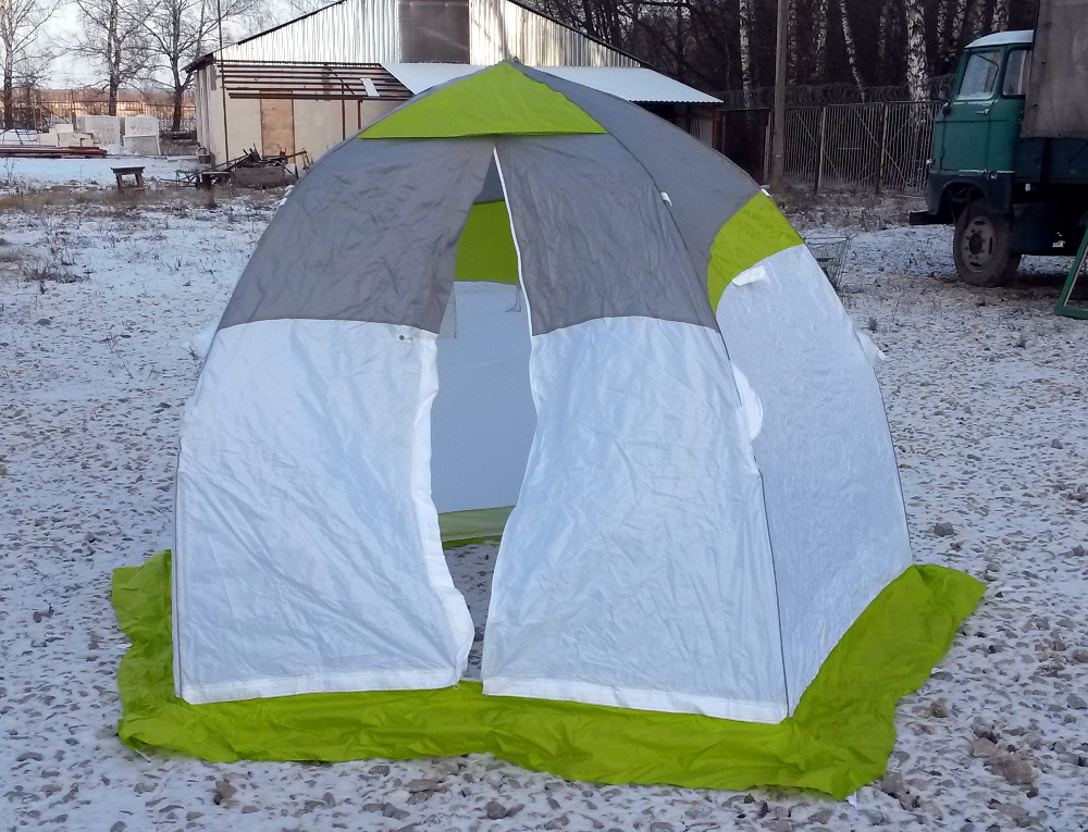

satboy Posted January 17, 2016 Posted January 17, 2016 10 минут и в палатке +20, а снаружи -20 У сварных палатки без дна. Она тут же превращается в воздушный шар и улетает. Какие-то неправильные сварные... у нас тоже 45 баксовая палатка автомат 120x120x190, но дно из пенок сделано на липучках.. Плюс какая-то доработка для фиксации столика к одной из стенок. Вставить ник Quote

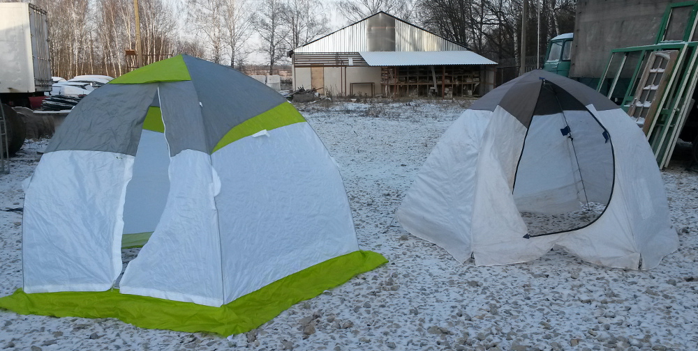

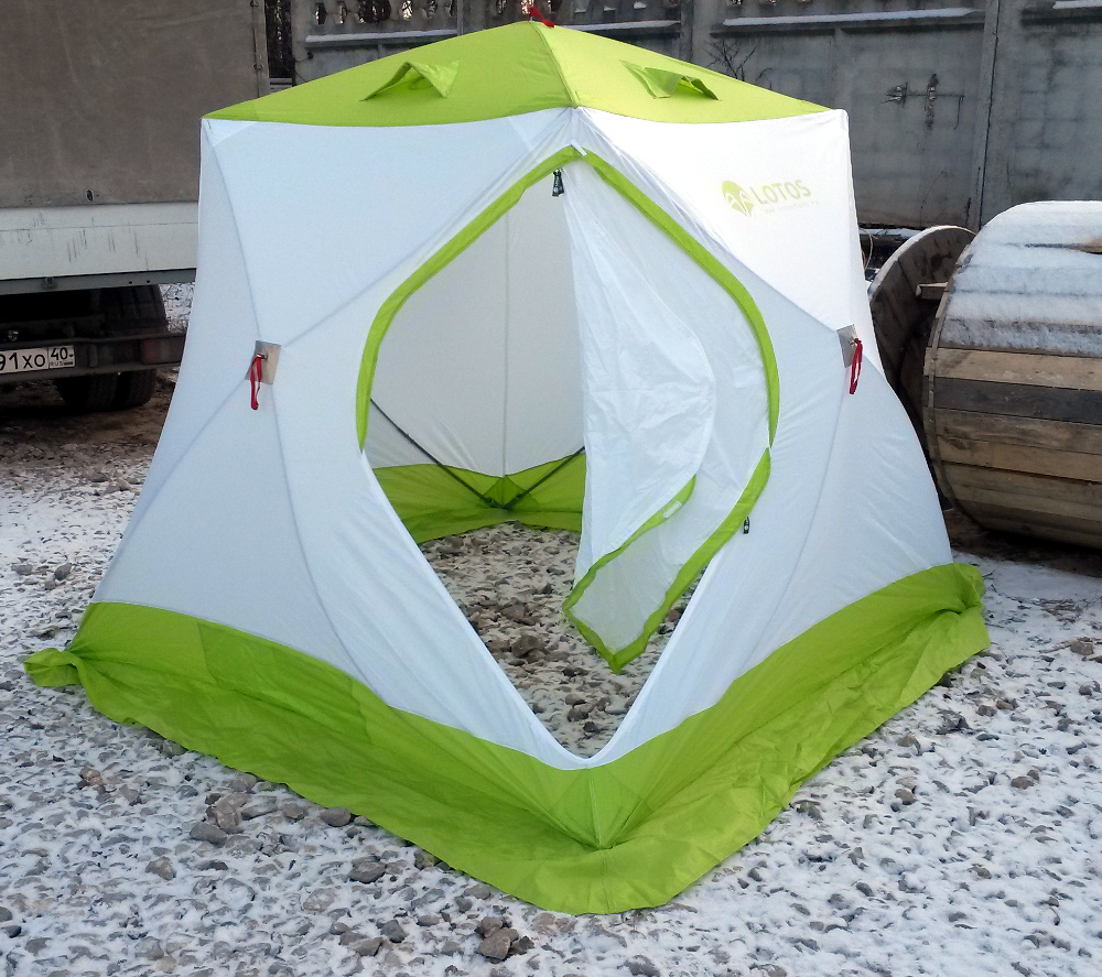

Bachaa Posted January 17, 2016 Posted January 17, 2016 В 17.01.2016 в 19:57, satboy сказал: Плюс какая-то доработка https://lotostent.ru/ Не заморачиваемся. Установка дна занимает время. Вот, на праздниках распаковал новые, пробовал куб поэксплуатировать. Плюнул на него. Слишком много движений. Надо допиливать. Но палатка хорошая, объем большой. Маленькая палатка что видна на фотке как раз взлетает от газовых горелок. Вставить ник Quote

sheft Posted January 19, 2016 Posted January 19, 2016 срочно понадобилась палатка, а на носу новогодние каникулы, с инета не закажешь, приедет через месяц, в лучшем случае две недели... пришлось брать что в наличие было... туристические отметаются, слишком много телодвижений и времени на установку. В магазине с цацками для рыбаков была обнаружена быстросборная палатка от фрабил - , дорогая конечно, но отварив в ней две зимы ничуть не жалею... ЗЫ, также и летом варил в ней, в ветренную погоду Вставить ник Quote

sheft Posted January 20, 2016 Posted January 20, 2016 А чем нагревали? до минус пяти ничем, от человека и лампы-подсветки нагревается, с минус пяти-десяти ветродуй электрический... там ткань утепленная - как одеяло стёганное. Вставить ник Quote

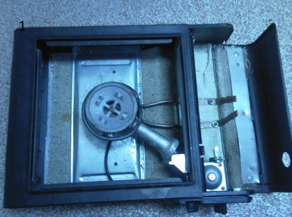

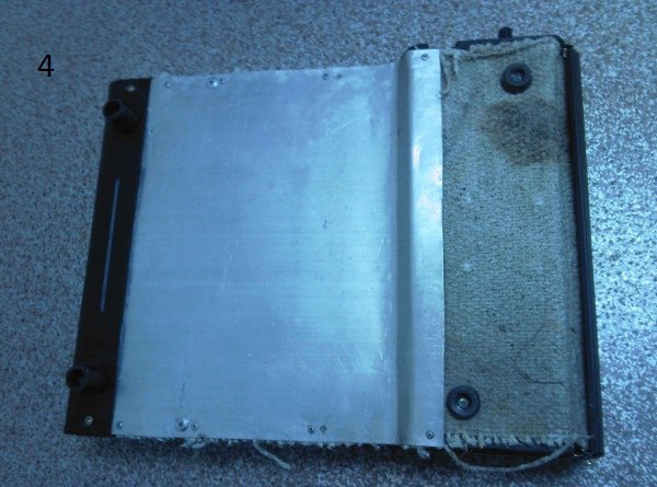

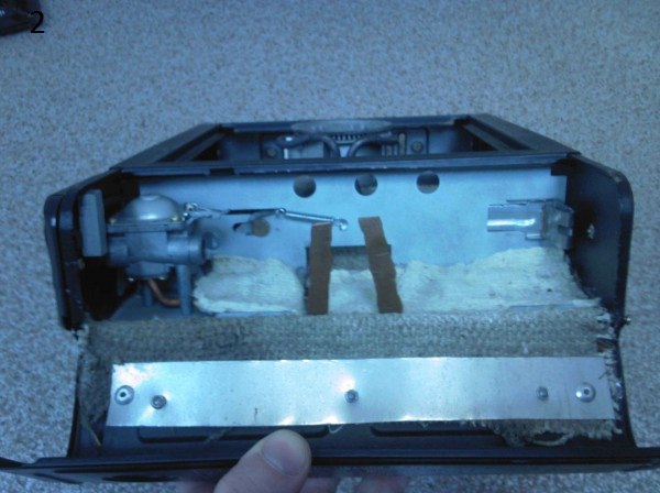

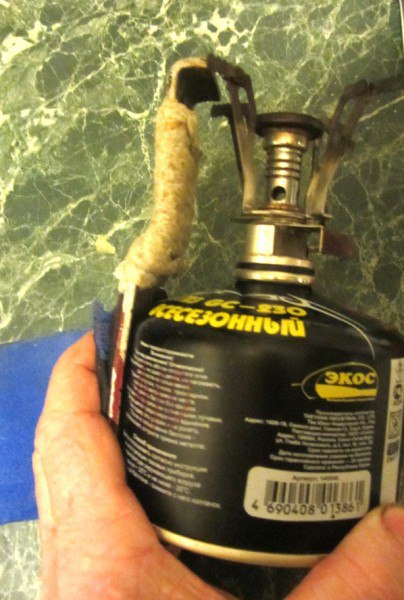

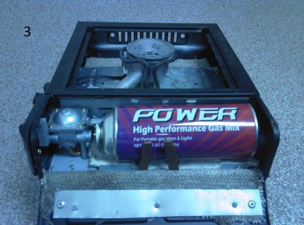

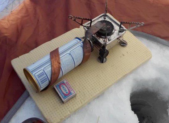

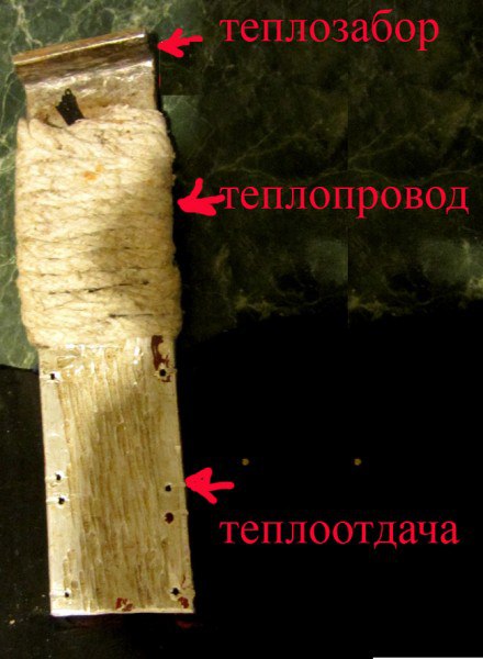

A.V. Posted January 21, 2017 Posted January 21, 2017 Тут хочу вам описать как я греюсь на рыбалке зимой, так же я и грею свою палатку когда произвожу пайку ОК. С этой конструкцией используются стандартные газовые баллоны и горелки в морозы до -30С. Газ не прекращает испаряться и выгорает полностью! Функция теплопровода: взять тепло у горелки, доставить его к баллончику и нагреть баллончик. В качестве материала используется алюминиевую шину (электропроводник) из старого электрического шкафа, но можно ее купить и в магазине. Стоит благо она не дорого. Нижнюю часть шины для лучшего прилегания, способствующего теплоотдаче, выгнуть по диаметру баллона. Средней части шины придаем форму огибающую переход баллон-горелка. И уже на самом верху делаем отгиб под прямым углом, чтобы приблизить отбор тепла поближе к горелке. Среднюю часть Теплопровода во избежание потерь тепла теплоизолируем асбестовым шнуром. Ну и про газовые плиты, которые так же мерзнут при больших низких температурах. Медная проволока диаметром 6мм. сделана для подогрева газового баллона. Расход газа (один балончик 220гр) равен 2-2,5 часа - это нормально, если учесть, что мощность плитки 2,8кВт. Снизу плитки на заклепки закреплен лист алюминия для сохранения тепла и там где были всякого рода отверстия проложено и закреплено асбестовое полотно (закрывает дырки и не горюч). Те концы проволоки, что находятся в отсеке баллончика, сплюснуты молотком (иначе баллончик встаёт не горизонтально). Важный момент, если кто будет делать, то проволоку надо опустить чуть ниже сопел горелки(см. фото №3), иначе проволока будет раскалятся до красна, а это ни есть хорошо. Вставить ник Quote
