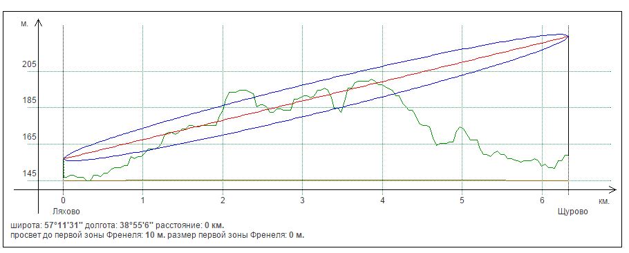

ПРЯМОЙ ВИДИМОСТИ НЕТ(дома,Лес,пару предприятий,леп ну и еще перепад высот)Желание:создать линк для передачи хотя бы половины(50МБ/с)городского инета в дом при этом уложится в бюджете до 500 уе.избежать регистрации и прочих проблем.
Вам нужно в гугле посмотреть профиль высот, или на линктесте, что бы определить на сколько метров перекрыта видимость и в каком месте. Без всяких оттяжек можно поставить мачту и 6-9 метров, установив на верх устройство с широкой антенной, например SXT, а в городе узконаправленную антенну, т.к. она будет надежно закреплена, вполне возможно получить связь.

Есть небольшая но важная поправка:по калькулятору трасса5,5км видимость есть правда с местами перекрытой зоной но как бы не критично и можно поднять линк 50-60 кб/с
Если на дом поставить мачту где то метров на 6.но это теория,на практике примерно так:на трассе есть два поперек стоящих дома сигнал придется пускать в расстояние между ними,оно около 20+ метров.дальше следует пересечение с железной дорогой,поле с хаотично растущими деревьями(небольшой пока высоты)пару км на поле есть пересечение с лэп,с одной стороны на этом же поле две вышки сотовиков.дальше предприятие с невысокими до 6м но железными корпусами,потом небольшая лесополоса и еще пару км поля и вот он дом!даже и не представляю чем это всё можно пробить?НЕ ИМЕЯ ПРОБЛЕМ С ЗАКОНОМ и всякими там хитрыми и дорогими регистрациями!!просто чтоб поставил и заработало ну и забыл потом))и да чтоб кошки соседские не лысели когда по крыше будут лазить))рекомендуют присмотрется к 5Ггц,но вроде не такие,, пушки''чьето разрешение нужно или я ошибаюсь??ГУРУ помогите советом что будет надежнее стабильнее всё таки попробовать кинуть линк или всё же сделать упор на 3,4g?который пока рассматривается как запасной варик!хочу конкретные модели железа а не общие ответы!всем кто откликнулся Спасибо!!!
Butch2016 рассмотрите вариант установки рядом с домом телескопической мачты 12-15 м, а в идеале Телескопическая мачта Р-409 на 19м.
перепрыгнете леса и будет вам прямая или почти прямая видимость, и тогда смело можно строить линк
