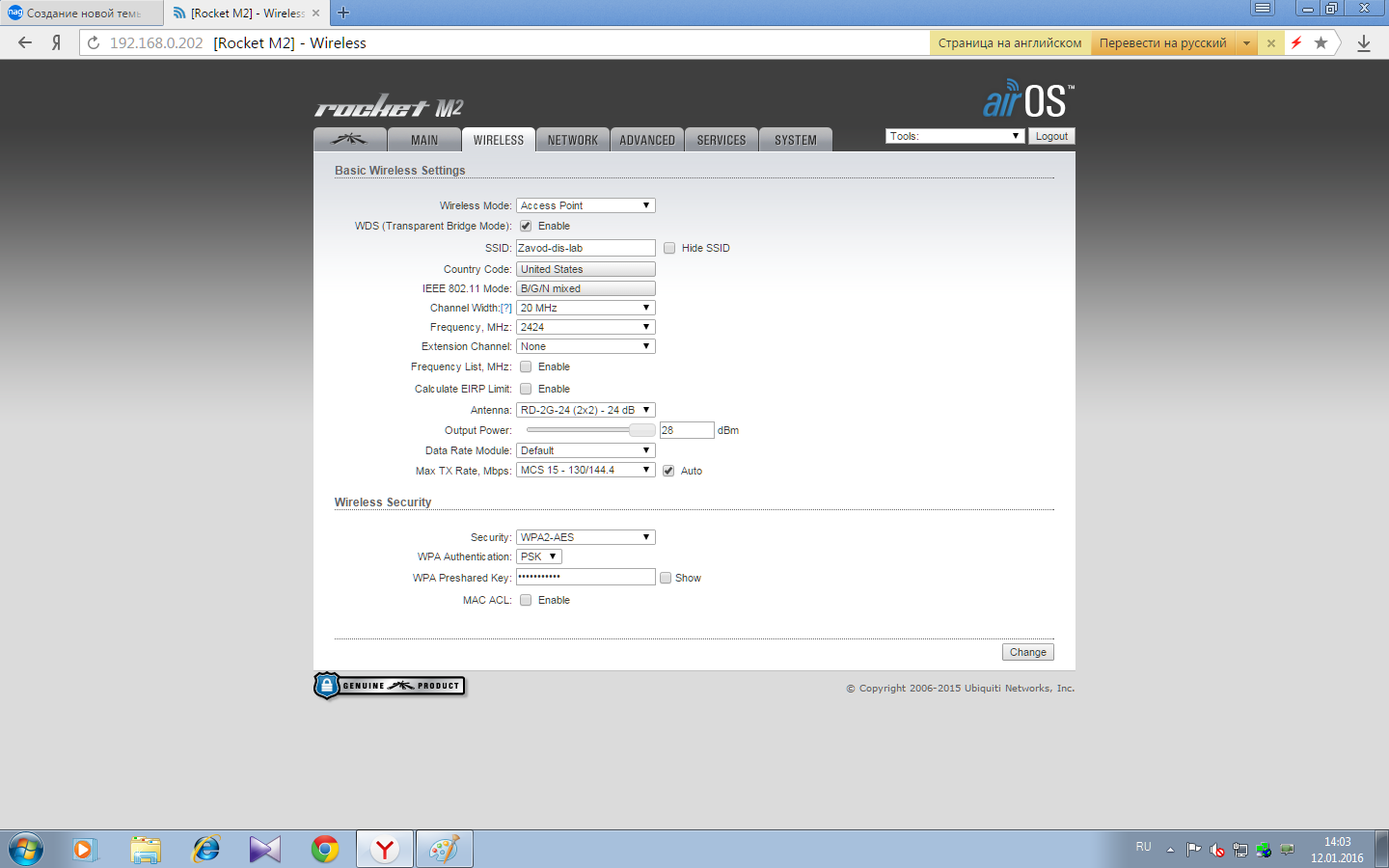

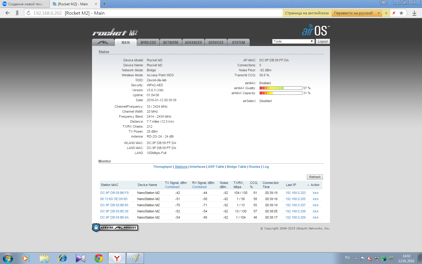

serega290189 Posted January 12, 2016 Posted January 12, 2016 Здравствуйте дорогие товарищи. Помогите пожалуйста со случившейся проблемой разобраться. Имеется базовая станция Rocket M2 с антенной секторной AirMax 2G-15-120. К базовой станции подключены 7 единиц NanoStation M2, но скорость просто на ужаснейшая. Хотелось бы узнать может это происходить из-за блока POE (кабель поменяли полностью) в Rocket M2 заходит не всегда бывает пропадает из сети. хотя на прямую когда снял его сразу подключается. Все началось примерно числа с 20 декабря того года после сильных дождей и мороза и до сих пор не восстанавливается связь.Прошивку тоже обновил но улучшений не последовало. С частотами тоже пробовал улучшений нет. Вот скрины настроек Рокета М2. Вставить ник Quote

ERROR_404-2015 Posted January 12, 2016 Posted January 12, 2016 в тректьей вкладке везде стоит Data Rate Module Дефолт??? дай удалёнку-может чего увижу Вставить ник Quote
Samgabial Posted January 12, 2016 Posted January 12, 2016 serega290189, а дистанции от рокета до нанок какие? Мощность не пробовали снижать до 20 dBm хотя бы? И проверьте, целы ли пигтейлы, которыми антенна подключена. Не попала ли вода после сильных дождей и мороза Вставить ник Quote
magnum50 Posted January 12, 2016 Posted January 12, 2016 serega290189 а как ты выставил частоту 2424, в прошивке 5.6.х нет chanell shifting и частота должна быть 2422 или 2427. и выстави auto adjust по расстоянию, чтобы видеть хотя примерное расстояние до нанок. Вставить ник Quote
ERROR_404-2015 Posted January 13, 2016 Posted January 13, 2016 serega290189 а как ты выставил частоту 2424, в прошивке 5.6.х нет chanell shifting и частота должна быть 2422 или 2427. и выстави auto adjust по расстоянию, чтобы видеть хотя примерное расстояние до нанок. страна америка и есть такие частоты)))) Вставить ник Quote
magnum50 Posted January 13, 2016 Posted January 13, 2016 страна америка и есть такие частоты)))) почему-то в compilance test нет таких частот ))) а united states есть Вставить ник Quote

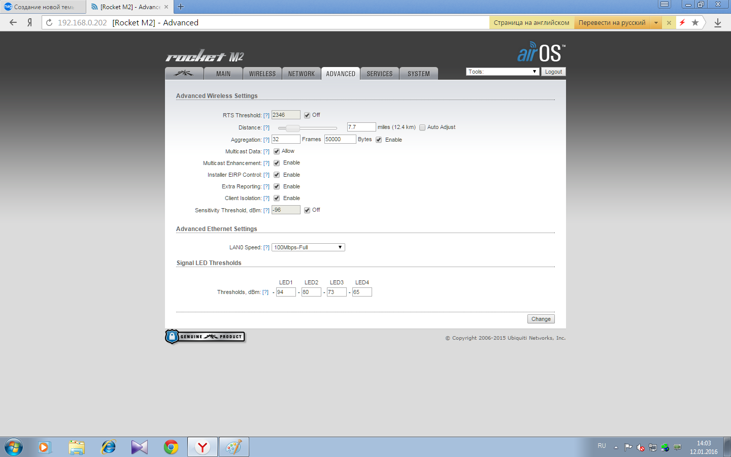

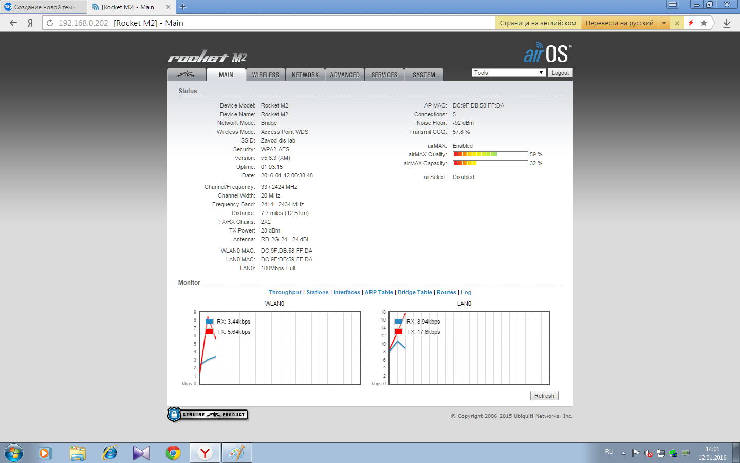

jarolde Posted January 13, 2016 Posted January 13, 2016 При такой мощности - все логично. Один клиент с плохим сигналом -71, а реально ещё ниже валит всю базу - ССQ падает и все. Нужно понизить мощность хотя бы до 24 или ниже, но слабый клиент станет ещё слабее и опять все завалит. Поменяй антену у слабого клиента. Ещё проследить что бы у всех агрегация была 8\8000, поставь галочку Авто еджаст), снеми налочки на Мультикастах на всех юзерах. И чтобы у всех ВДС включён был! Вставить ник Quote

Adim Posted January 13, 2016 Posted January 13, 2016 (edited) хотя скорость в сети 20 мегабит судя по первому скрину у вас должно быть не более выше 25 килобайт вот скрин с рабочего рокета где по 20 на юзера Edited January 13, 2016 by Adim Вставить ник Quote

dronis3 Posted January 14, 2016 Posted January 14, 2016 (edited) Да раньше все работало. Не получается зайти с клиентского оборудования и из локальной сети заходит 1 раз из 30. Пробовал откинуть все антенны толку нету. Расстояние самое максимальное к точке 1,5 км. Пробуем все сбросить на заводские настройки и руками настраиваем по новому этот рокет м2. И еще вопрос, а у всех TX сигнал кроме 203 ip такой маленький был? Или они такие стали с недавнего времени тоже? С 203 ip как на рокет заходит? Edited January 14, 2016 by dronis3 Вставить ник Quote
Samgabial Posted January 14, 2016 Posted January 14, 2016 Даже если грубо прикинуть и принять, что к рокету в качестве антенны прикручена AMO-2G10, то нанос на расстоянии 1,5 км слышал бы базу (с установленной сечас мощностью передатчика 28 dBm) с уровнем -54 dBm, а у вас -70. Если до появления проблемы сигналы были выше, то ищите причину в первую очередь в АФУ - это пигтейлы и антенна. Дальше, думаю, можно грешить на работоспособность самого рокета. Когда появится доступ к месту установки проверьте все оборудование заменой на аналогичное. Вставить ник Quote
