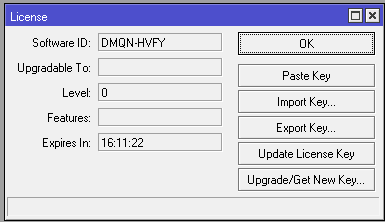

ЯGUAR Posted January 12, 2016 Posted January 12, 2016 Что произошло с точкой ? Может кто подскажет На заводские не сбрасывал иначе потеряю связь. Вставить ник Quote
Saab95 Posted January 12, 2016 Posted January 12, 2016 Прошивку наверно записали не ту, скачайте самую последнюю с сайта микротика и залейте. Вставить ник Quote

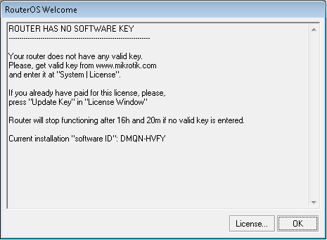

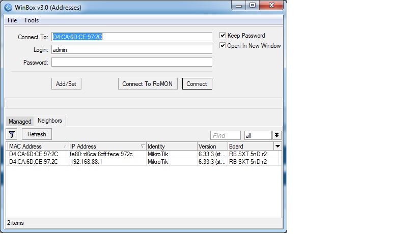

ЯGUAR Posted January 18, 2016 Author Posted January 18, 2016 (edited) Поменял точку Дома скинул на заводские поставил на тот момент последнюю прошивку в winbox-e такая картина 1. был предыдущий winbox нажимаешь на коннект пишет что нужно upгрейдить winbox, скачал последний 2. пропал пункт QuicK Set 3. при запуске winbox-а интересное на сктиншоте Проблема с лицензией осталась Edited January 18, 2016 by ЯGUAR Вставить ник Quote
belokuriha Posted January 18, 2016 Posted January 18, 2016 залейте 6.33.3 если не поменяться ситуация пишите в суппорт микротика Вставить ник Quote
ЯGUAR Posted January 18, 2016 Author Posted January 18, 2016 (edited) Сейчас и залита Буду писать Edited January 18, 2016 by ЯGUAR Вставить ник Quote
belokuriha Posted January 18, 2016 Posted January 18, 2016 они при правильном обращении не отказывают. Сразу отправите им supout.rif Вставить ник Quote
ЯGUAR Posted January 20, 2016 Author Posted January 20, 2016 Спасибо support помог. Вставить ник Quote
