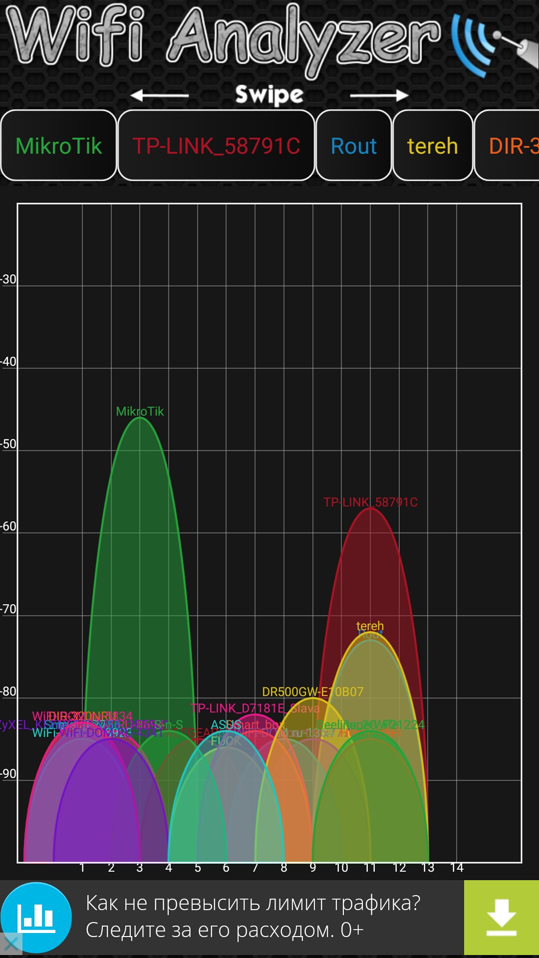

А вообще, я никому не мешаю. Снизу и за стенкой у соседей нет роутеров, там вообще старые бабушки живут. Сверху есть, но у меня с ним большой разнос по каналам, у меня 3, а у чела 11 плюс одна толстая стена и потолок. Так что никому я не мешаю. А если и мешаю, то велкам в 5 ггц. А мне и в 2,4 норм. Данный микротик жуёт 60 мегабит ната с л2тп и всех их отдаёт по вафле. Так что лично мне нет смысла уходить в 5 ггц. Хотя, там пусто. Проверял. Значит и соседей всё устраивает.

Рад за ваших соседей. Но посмотрите на скриншот. Мне придётся очень долго бегать по всему дому и топтать пороги. Ну а если рассмотреть только тех, у кого сильный сигнал и именно они будут мешать больше всего, а я в свою очередь им, то это только сосед сверху (ТП линк), а он на другом канале. Их там на 11 много, любимый канал для всяких дефолтно настроенных ТП роутеров))
Чтоб совсем 100% никому не мешать, надо уйти на 5 ггц. Но во первых, это существенные затраты, а во вторых учитывая стену на пути, это дурацкая затея.

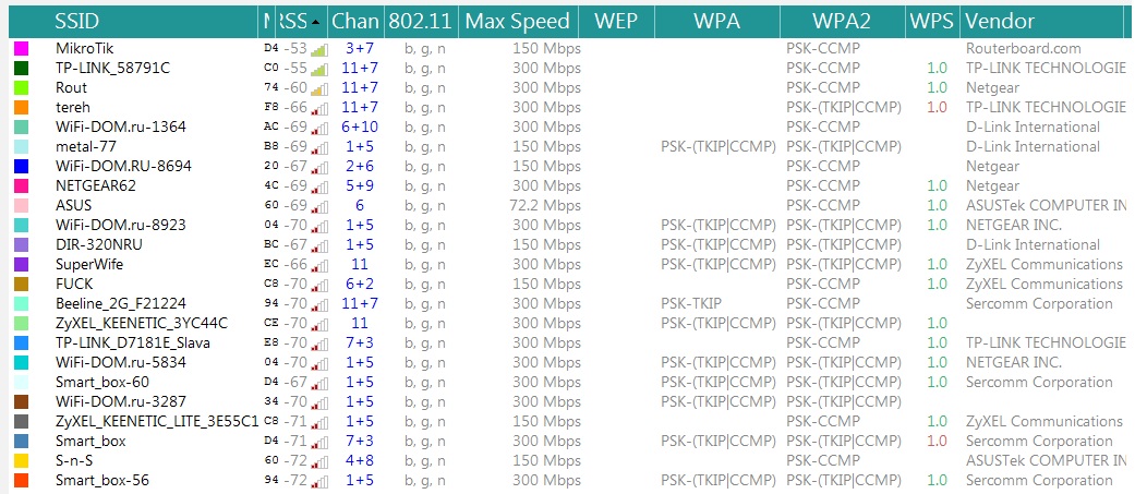

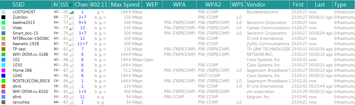

У меня диаграмма примерно такая же. Но wifi-analizer не показывает реально занимаемую полосу, и если посмотреть чем-то вроде inSSIDer-а, то увидите, что большая часть висит в полосе 40Mhz, то есть фактически "все мешают всем".
Если поразмыслить, то не будут друг другу мешать только 2 устройства: одно в 2,4 второе в 5 ггц))
Ну а реалии таковы, что только я, Дартаньян на 3 канале)) А все остальные, особенно те на 11...вообщем, смотрите сами.
Edited by Diamont
Вы не на 3-м, а на 3+7-м, ваша АР перекрыла все каналы кроме 10-12, и работают, не мешая конкретно вам, только две точки на 11 канале и полосе 20, следующая по списку за вашей (11+7) перекрывает все кроме 1-4 каналов и так далее, ад полнейший, из 22 точек только 3 в полосе 20 и по уровням сигнала все 22, к сожалению, не на уровне шёпота.
Это было сказано не о прокачке, а о состоянии частотного диапазона.
