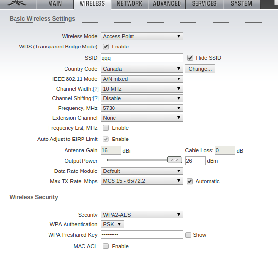

возникла проблема - не могу уменьшить мощность антенн, при уменьшении мощности даже на 1 дбм - падает линк.
И, кстати, это только на ap - на стейшене мощность уменьшил

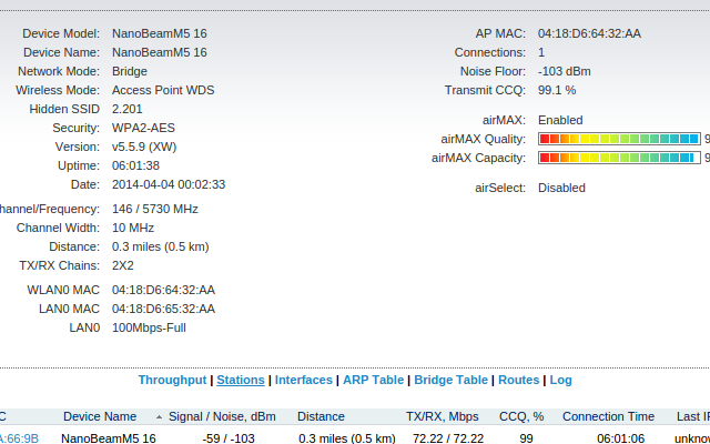

скрин Main-Stations на AP покажите Edited by Samgabial
Показал, а дальше что?
kinord, а мощности с обеих сторон какие выставлены сейчас?
AP=26, ST=20
p/s Есть еще один такой же мост с такими же прошивками, мощность убавляется нормально.
