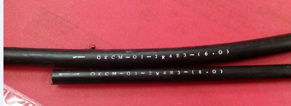

А тут понадобилось несколько кусков кабеля, небольшой длинны. Решил чтобы не возиться с барабаном/отмоткой/доставкой заказать у КДДС.
И обнаружил странную штуку, кабель меньше в диаметре.
Вверху 2013 г.в Внизу 2015
Вид сверху ещё

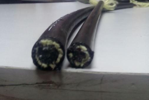

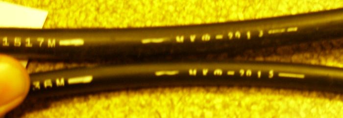

Вид с торца ( к сожалению штангенциркуля не нашли, но линейкой вроде как старый-1,3см а новый 0,9 см в диаметре)
Это так и должно быть? Или может я чего при заказе не указал?
Можно его вообще вешать на пролёт в 100 метров.

Не очень понятно, в чем вопрос) Если прочностные характеристики кабеля выдержаны - кабель годный, диаметр не имеет значения. То, что не подходит к имеющимся в наличии НСО - обидно, но это не брак кабеля, а недосмотр ваш/поставщика. В зависимости от практики отношений с поставщиком либо смириться, либо найти совместное решение.
Заводы могут варьировать толщину оболочки по желанию покупателя, при сохранении прочих характеристик обозначение кабеля от этого никак не меняется. Я когда брал одескабель ОКТ, пожаловался дилеру, что плохо держится в волскомовских самых маленьких НСО. Мне сказали 'фигня вопрос!', и начиная со следующего барабана кабель уже был толще на миллиметр.

Цена никак не изменилась. Исчезли арамидные нити из конструкции, стала более толстая оболочка, больше диаметр оптического модуля. Прутки остались.

в чём странность, если он тяжелее а силовых элементов столько же или меньше...
из фотографии сложно сказать о плотности плетения силовых элементов, но сразу видно что окружность заполненная ими явно больше
а масса кабеля и его прочностные характеристики напрямую не связаны, точнее скорее при большей массе большее количество силовых элементов и больше растягивающее усилие
Написал на завод.
Сказали кабель нормальный. Вешать можно на расстояние 80-90 метров (это при 8кН).
