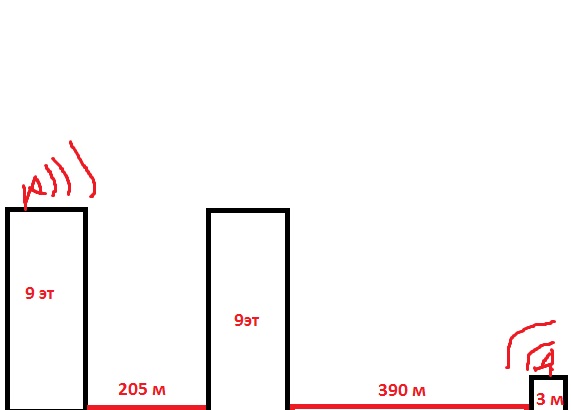

karan Posted January 6, 2016 Posted January 6, 2016 Доброе время суток форумчане. Поставили мне такую задачу: Нужно сделать инет на обменку, здание с корого стрелять 9тина в 200 м от нее по направлению к объекту еще одна 9на такой же высоты(схему добавлю), в последствии прямой видимости нет. Поискал по форуму внятного ничего не нашол, помогите чтото придумать. Заранее спасибо. Вставить ник Quote
rdc Posted January 7, 2016 Posted January 7, 2016 можно попробовать пробить насквозь - два нанобима, вероятно, кое-как работать будут. у меня такие объекты есть Вставить ник Quote

N.leiten Posted January 7, 2016 Posted January 7, 2016 ставь переприём на мешающей 9-ти этажки была бы возможность и доступ ко второй 9не я бы не создавал темы. Это здание гор и обл прокуратуры, туда никак не влезть. Увы, тогда никак. В теории можно поискать железо на 900МГц, но нелегально там лучше не работать, ибо можно прочувствовать double penetration от госорганов надзорных. Прямую видимость для 2.4ГГц не просто так требуют, а непрямую декларируют только для условий "деревцо" по пути следования сигнала или переотражение в условиях города (много параллельных стен). А вот через здание 2.4 уже не работает - тут или мощность задирать спец. усилителями, которые никто и не даст поставить или искать обходные варианты. Вставить ник Quote

Saab95 Posted January 9, 2016 Posted January 9, 2016 Ставите 2 устройства на 5ггц с хорошими антеннами, сначала наводите через здание и смотрите что получается, если сигналы есть но очень слабые, начинаете поворачивать антенны в стороны, добиваясь стабильной связи, если не получается, пробуете получить связь через отражение от какого-то здания, до которого есть прямая видимость от двух точек - например на некотором удалении стоит еще одна 9-ти этажка. Вставить ник Quote
dronis3 Posted January 9, 2016 Posted January 9, 2016 Лучше фото в направление второго здания, через преграду. 2.4 можно пробовать по краю дома мешающего и с края первого. Нужны скрины желательно с обоих зданий. Вставить ник Quote

pandel Posted January 13, 2016 Posted January 13, 2016 ретранслятор негде воткнуть? Может в стороне есть высотки? Вставить ник Quote
Adim Posted January 13, 2016 Posted January 13, 2016 в сторону уйти поставить ретранслятор..если нет прямого пути то выбирать обходной Вставить ник Quote
karan Posted January 13, 2016 Author Posted January 13, 2016 в сторону уйти поставить ретранслятор..если нет прямого пути то выбирать обходной с ретранслятором конечно выход, спасибо, будем работать. Вставить ник Quote
