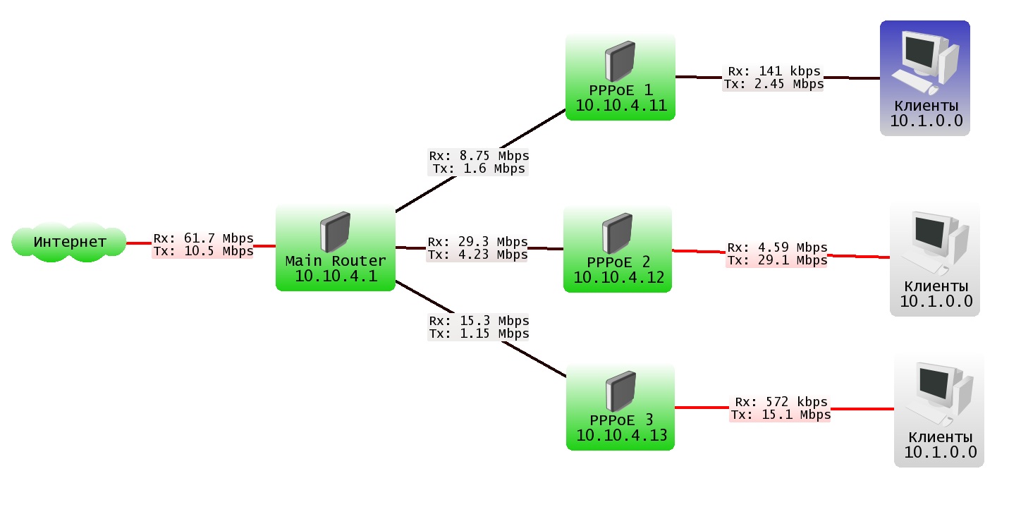

madbed96 Posted January 6, 2016 Posted January 6, 2016 Здравствуйте. Нашел очень интересную статейку http://habrahabr.ru/post/131295/ о преоритезации трафика. Имеется такого рода сетка на PPPoE авторизуются клиенты, биллингом присваивается Simple Queue в 10 или 5 Мб\с на том же устройстве, всего их около 200 человек, а канал для всех всего 100 мегабит. Возможно ли применить опыт из статьи с хабра у нас, а если да, то на какой маршрутизатор нужно запихать конфиг? Вставить ник Quote

madbed96 Posted January 6, 2016 Author Posted January 6, 2016 (edited) А какая цель? Сделать так, чтобы люди могли спокойно сидеть в интернете, смотреть видео на Youtube и онлайн фильмы и играть в онлайн игры(танки в большей степени), в общем комфортно пользоваться интернетом, когда 15 человек с ограничением в 10мегабит сидят на торренте и полностью кушают наш канал (100 Mbps). Смотря какая железка, а так IMHO сдохнет быстро на больших скоростях PPPoE-MikroTik RouterBOARD 1100AH 2X каждый, Main router CCR1036-12G-4S 36 ядерный. Вам нужно сначала уровнять всем скорости в пределах каждого PPPoE сервера В пределах каждого PPPoE и стоят Simple Queue, выдаются в зависимости от тарифа абонента системой UTM5(биллинг), т.е. в пределах сервера они зарезаны Edited January 6, 2016 by madbed96 Вставить ник Quote
saaremaa Posted January 6, 2016 Posted January 6, 2016 CCR1036-12G-4S 36 ядерный. Не хочу Вас расстраивать, но он очень быстро сдувается по производительности если будете приоритезировать внутри тоннеля тестировали на CCR1016. Saab95 конечно-же скажет что мы не умеем готовить Микротики. ;) Из опыта у нас на каждый RouterBOARD 1100AH2 терминируются около 500 аб + Queeu Tree c CPU usage 80% внутри PPPoE абонентский трафик не приоритизируется. Поднимали приоритизацию абонентского трафика внутри PPPoE на СКАТ-6(вполне рабочее решение, но дорого), но пока не стали внедрять - Новый год настал. Вставить ник Quote
madbed96 Posted January 6, 2016 Author Posted January 6, 2016 Из опыта у нас на каждый RouterBOARD 1100AH2 терминируются около 500 аб + Queeu Tree c CPU usage 80% У нас на них по 50-70 абонентов на кождом, если на каждый запихать этот скрипт Моя ссылкаhttp://mikrotik.axiom-pro.ru/downloads/articles/priorityshaper.rsc, будет ли это работать? Вставить ник Quote

Saab95 Posted January 6, 2016 Posted January 6, 2016 В пределах каждого PPPoE и стоят Simple Queue, выдаются в зависимости от тарифа абонента системой UTM5(биллинг), т.е. в пределах сервера они зарезаны Шейпер использует определенные буфера для работы. Если поставить там PCQ то в пределах своего ограничения абонент уже получит равномерное распределение скорости, то есть может и торрент качать, и играть в танки без проблем. Если вы таким же образом отшейпите через PCQ весь входящий канал, то и в нем трафик абонентов распределится поровну без всяких там деревьев, которые в 6 версии работают уже не очень эффективно. Вставить ник Quote
