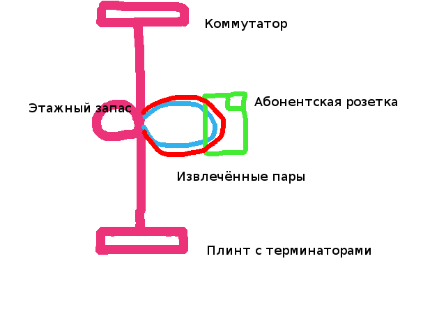

GeeZeeNburg Posted January 6, 2016 Posted January 6, 2016 (edited) В ходе раздумий как заинтернетить новый район, решили закладывать во все стояки алюминиевый десятипарный кабель. В случае, если в подъезде набралось 5 человек, всем им протягиваются индивидуальные медные витухи, а многопарка освобождается для новых подключений. Встала проблема - при такой концепции нежелательно резать жилы в кабеле. Придумали делать так, как на картинке. Проблема в том, что беглый гуглеж показал, что таких вещей китайцы не делают. Извращаться с обычными розетками как-то не хочется: - из-за восьмиконтактной разводки они будут стоить дороже; - монтажнику на подключении придется извращаться, делая сквозные дырки в корпусе; - разъем будет сбоку, а хотелось бы параллельно кабелю, так будет аккуратнее. Реально ли где-нибудь изготовить опытную партию таких розеток, штук 500? И во сколько это обойдется? Edited January 6, 2016 by GeeZeeNburg Вставить ник Quote
dIMbI4 Posted January 6, 2016 Posted January 6, 2016 работать не будет, идея бред. алюминиевая многопарка тоже бред. тяните нормальную 10-25парку до верхнего этажа и расшивайте на плинт, накрайняк на скочлоки. никаких проходных соединений в стандарте не подразумевается. паразитная емкость с болтающимся в воздухе концом вызовет дикие потери. Вставить ник Quote
GeeZeeNburg Posted January 6, 2016 Author Posted January 6, 2016 паразитная емкость с болтающимся в воздухе концом вызовет дикие потери. Вот здесь поподробнее. А если повесить на хвосте резисторы? Да и хвост будет не таким уж и длинным, максимум 9 этажей -> 27 метров алюминиевая многопарка тоже бред. С нынешним курсом на меди разоримся. Вставить ник Quote
ccc Posted January 6, 2016 Posted January 6, 2016 Медь и только медь, алюминий зло! А мочему нельзя сразу затянуть весь стояк на каждый этаж по 1 витухе четверке или 2 двухпарника и просто обжать конекторами а уже монтажник просто ставит "бочку" aka "соеднилку" и кидает патч корд абоненту в хату. Вставить ник Quote
Барагоз Posted January 6, 2016 Posted January 6, 2016 (edited) Уж сколько раз твердили миру. Если стоит цель сэкономить, оптимально - пучок из нужного количества 4-парок до верхнего этажа. Дальше 2-парки к абонентам. Мы даже плинты не ставим, просто пустая коробка за 35р и в ней соединяемся скотчлоками. "Бочка" - тоже избыточно дорого в нынешних реалиях и при желании беспрепятственно экспроприируется конкурентами. 4-парки CCA (если брать правильные, качественно изготовленные), в отличие от многопарников, соответствуют 5 категории. Edited January 6, 2016 by Барагоз Вставить ник Quote
GeeZeeNburg Posted January 6, 2016 Author Posted January 6, 2016 (edited) А мочему нельзя сразу затянуть весь стояк на каждый этаж по 1 витухе четверке или 2 двухпарника и просто обжать конекторами а уже монтажник просто ставит "бочку" aka "соеднилку" и кидает патч корд абоненту в хату. пучок из нужного количества 4-парок до верхнего этажа Предполагается очень спартанский метод развития. Ставятся шкафы на дом, и дом считается подключенным. При заявке на подключение монтажники тянут многопарник минимум до этажа абонента, а максимум - до куда достучатся по тамбурам. Если до крыши не дошли (у нас шкафы в подвалах, техэтажей почти нет), то остаток сматывается и кладется в щит до лучших времен. При схемах с пучками кабелей линейным монтажникам добавляется лишний геморрой. Чтобы тянуть пучок четырехпарок, нужно либо их заранее отмерять, либо тянуть сразу из 3-4 коробок, куски-то будут длинные (у нас нет шкафов в каждом подъезде, обычно шкаф обслуживает именно ~100-метровый радиус вокруг себя). Плюс многопарник обычно банально дешевле хотя бы за счет того, что не надо производить лишнюю оплетку. И на медь денег нет, не до изысков. Мы - альтернативный провайдер, который долгие годы пинал уи, и теперь либо так, либо долгая стагнация. Заложить витую пару заранее везде - нет никаких денег и возможностей, и уж тем более из расчета витуха / этаж. Поэтому и не хотим резать пары. "Бочка" - тоже избыточно дорого в нынешних реалиях Не скажите, что-то типа 11-12 руб за штучку берем, прямо с алиэкспресса при желании беспрепятственно экспроприируется конкурентами Бывает и такое, пока что не критично. Плюс конкуренты сами стали юзать бочки, так что им же станется ;) Дальше 2-парки к абонентам. А вот на этом не экономим, не хотим, чтобы через несколько лет нечем было ответить конкурентам с гигабитом Свою-то разводку в любое время можно перетрясти, а вот у абонента всё в стену зашито Умники и советский РК-75 в стены шьют, а потом телявизоры плохо показывают, срочно чините Ну а если по теме, то получается, что проходных розеток не существует. Окей, будем колхозить образцы и тестировать, что будет с линком при пустых хвостах. dIMbI4 очень правильно подсказал, как-то даже не приходило в голову, что такая схема может не заработать. Если не заработает - всё равно будет алюминиевый десятипарник, только будем резать пары. А после перекидывания пяти абонентов на нормальные витухи, будем скручивать жилы. Ради этого придется оставлять завиток на каждом этаже. Некрасиво выходит. Edited January 6, 2016 by GeeZeeNburg Вставить ник Quote

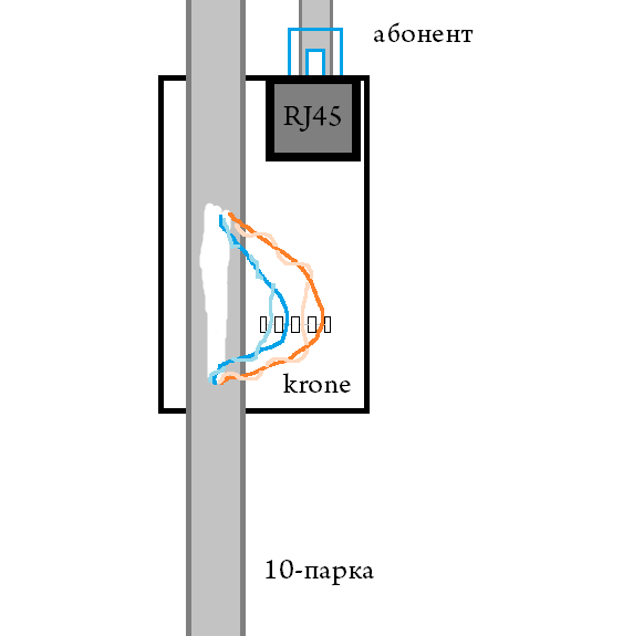

[anp/hsw] Posted January 7, 2016 Posted January 7, 2016 Что такое "бочка"? Гуглите "RJ45 бочка" -> картинки. По умному называется проходной соединитель RJ45. из-за восьмиконтактной разводки они будут стоить дороже Не надо там 8 контактов. монтажнику на подключении придется извращаться, делая сквозные дырки в корпусе Более того, так, как на вашей картинке, из кабеля можно вытащить только часть пар, обычно наружние, в других же тупо не хватит длины. разъем будет сбоку, а хотелось бы параллельно кабелю, так будет аккуратнее. Да как хотите ставьте, если по моей схеме :) Да, и помните, что алюминиевые пары очень ломкие, у вас даже может не получиться извлечь их без повреждения из любой розетки с ножами. Для алюминиевых жил есть несколько другие способы прижима (но у нас они популярностью не пользуются). Также вам понадобится разместить плинт на конце кабеля, и затерменитовать каждую пару сопротивлением 100ом+/-5% - 1вт, чтобы избежать отражения сигнала от конца кабеля (без них может и заработать, но далеко не на всех расстояниях и сетевухах, как правило без сопротивления все будет сваливаться в 10HD, и работать с глюками. Мы так делали (правда с медным кабелем), и это оказалось экономически не целесообразно, я вас предупредил :) Вставить ник Quote
Барагоз Posted January 7, 2016 Posted January 7, 2016 Плюс многопарник обычно банально дешевле хотя бы за счет того, что не надо производить лишнюю оплетку. Это ваше представление или вы на самом деле сами считали? Я лично считал, хотя, каюсь, давно - в 2008 году. Пучок из нужного нам количества 4-парок оказался дешевле 10-25-парных кабелей. Конечно, если маркетологи вам заложат проникновение 50% от количества квартир, вам даже с вашим спартанским способом будет тяжело))) А если исходить из реальности, то 4-парки ССА оптимальнее. Вам решать) PS По-настоящему спартанский способ - это когда техзапас на стойке на крыше считается подключенным домом, а шкаф и активка ставится с первым абонентом. Вставить ник Quote
PuZaN Posted January 7, 2016 Posted January 7, 2016 Мы тоже считали.(5 ти этажная хрущёвка на 4ре подъезда). Потом плюнули и провели по подвалу 4ре витухи по 8жил, от ящика в подвале.Получили 8 портов по 100мбит, подключальщик тянет по этажам и вставляет сразу в патч панель. На первом этаже всё вывели на патч-панель. Если бы подъезды хорошо закрывались, то поставили бы в одном из подъездов ящик со свитчом и вообще в подвал не лазили. http://shop.nag.ru/catalog/04006.Kommutatsionnoe-oborudovanie/07159.Patch-paneli-i-rozetki/06953.SNR-C5E-W-12 Вставить ник Quote
GeeZeeNburg Posted January 7, 2016 Author Posted January 7, 2016 (edited) [anp/hsw], окей, убедили. Барагоз, тоже убедили. Сдаюсь. Просто хотелось как-то упростить жизнь монтажникам. проникновение 50% Ахаха, да при таком проникновении даже разговор бы не стоял - по витухе на этаж сразу бы заложили. По-настоящему спартанский способ - это когда техзапас на стойке на крыше считается подключенным домом, а шкаф и активка ставится с первым абонентом. Мы варимся в шкафах, на крышах муфт нет. Поэтому у нас подключенный дом - это минимум шкафик со сплайс-кассетой (шкаф под свитч будет потом, рядом), либо уже шкаф под свитч с разваркой. PuZaN, а почему бы тогда не протянуть 5 витух, каждую обрезать на каждом этаже. Минус лишнее соединение, минус патч-панель, минус протяжка. Edited January 7, 2016 by GeeZeeNburg Вставить ник Quote
