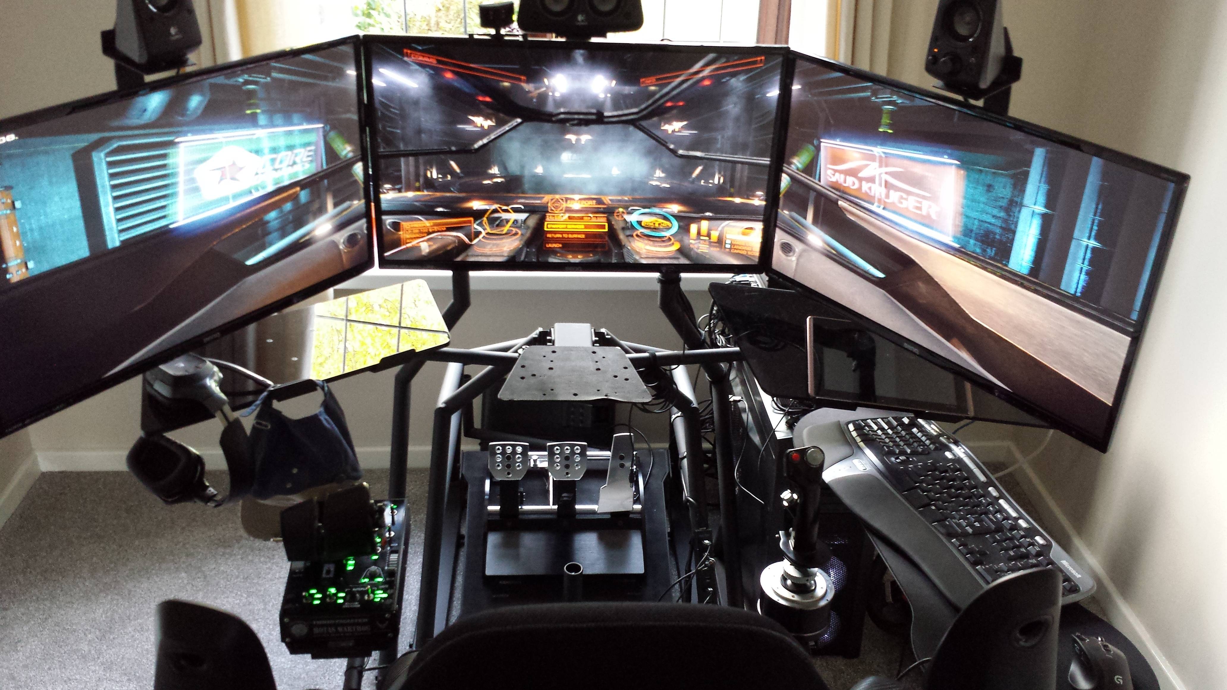

xcme Posted January 6, 2016 Posted January 6, 2016 DisplayPort позволяет подключать целые цепочки мониторов к одному разъёму при помощи технологии MutiStream, причём без потери качества картинки. (в мониторе должно быть два разъема DP, для входа и подключения следующего монитора) О как! А часто встречается на практике? У моего монитора только 1 DP (кстати, HDMI нет). p.s. Когда слышу про 3 монитора, то пытаюсь представить для чего это: https://i.imgur.com/m7DJEOM.jpg Вставить ник Quote

FATHER_FBI Posted January 6, 2016 Author Posted January 6, 2016 О как! А часто встречается на практике? У моего монитора только 1 DP (кстати, HDMI нет). p.s. Когда слышу про 3 монитора, то пытаюсь представить для чего это: https://i.imgur.com/m7DJEOM.jpg Не обязательно игрушки. На одном мониторе мониторинг а остальные 2 для работы. Потом например, очень удобно пилить какой нибудь сервис, на одном мониторе через tail -f выводишь логи и debug а на втором мониторе уже рабочая среда. Как это люди делают на одном мониторе, я не представляю. Значит вам повезло, и можно использовать встроенное видео и внешнюю карту. Ставьте приоритет на IGFX(бортовое видео), будет работать и то, и то. Спасибо за совет, мониторы приедут, буду пробовать. Вставить ник Quote
