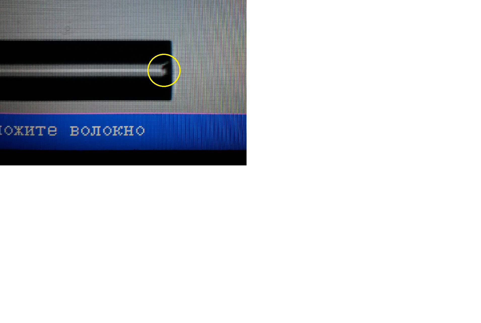

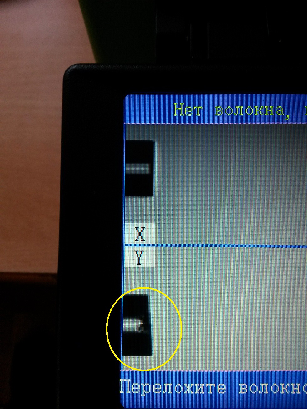

Уважаемые сварщики, подскажите пожалуйста. Часто видим на аппарате такую картинку, волокно в одной плоскости с виду хорошее, а в другой плоскости конец как будто разорван, при этом сваривается иногда нормально иногда нет. Что всё это значит, это плохой скол, спирт или грязь? Может это что то ещё? Объясните природу явления.

Скол хреновый. Чем колите?
Отметь для себя температуру и влажность при которой такие сколы чаще всего получаются.
Скалыватель шёл с Jilong 280g. В каком плане хреновый? Эти фотки делались сегодня в офисе когда проворачивали нож на скалывателе. На улице варим в машине в тепле. Не было замечено, что бы такой скол получался только на морозе или при высокой влажности.

Да, на скалователях с колесиком влажность не влияет. А вот если попадется вам фудж десяточка с алмазной пластиной, то там еще как.
Вобщем ваш скалыватель тут только ленивый не покритикует. Я им как то работал тоже, в комплекте к джилонгу, но оставил как резервный. Хотя его можно отстроить, там надо все время следить за винтом который затягивает каретку, на которой крепится колесико.
Другой момент - можете не ровно в канавку волокно укладывать, может грязь там есть какая. Потом еще резиночки чистить нужно, которые зажимают волокно при сколе.
Я не понимаю, это кажется, что дефект есть или реально он есть?
Мы не замечаем, что сварочник не варит если есть эта чернота, он варит и показывает что всё нормально. Ведь если реально плохой скол, то он просит переколоть, а тут чернота может быть довольно большая, а он сводит и сваривает в 0,01.

Объясните, эта чернота что в целом значит? Скол может быть ровный с двух сторон, но чернота при этом присутствует, да и аппарат варит и не ругается. Вот мы и задались вопросом, что это и влияет ли это на качество сварки.
Скол это плохой, скол. Место, куда ударил нож, рассыпалось. Оболочка волокна рассыпалась. Так понятнее?
Это типичный скол когда KL-21 косячит.
Можно его настроить или это хана скалывателю и нужно новый брать?
скорей всего можно положение ножа по высоте сбилось

Природу явления не подскажу, оная природа собственно должна быть видна наглядно при помещении волокна в сварочник.
Сталкивались с подобным на Jilong. Аппарат варит и показывает 0,01 даже если волокно при сварке было не в кондиции.
Сравнили со стареньким Эриксоном. От последнего при грязном или плохом сколе "красивых цифер" добиться не удавалось. А на Джилонге запросто.
Пришли к выводу, что показания Jilong из серии "На заборе тоже написано..."

Там что-то не так сделать сложно. Чтобы волокно именно крошилось, а не косо кололось, нож должен быть тупой.
Либо он тупой с завода, либо сделан из говна.
Повторите процедуру регулировки в тепличный условиях с заранее исправным ножом.
Вся фишка этого скалывателя, что постоянно надо следить за стопорным винтом. Сделал 100-200 сколов, подтяни!
Попробуйте поиграть с высотой расположения ножа, не крутите его на новую позицию сразу.

Похоже, что надо опустить нож скалывателя. Нож должен подсекать волокно, никак не крошить его. Если крошит значит высоко задран нож,
или затупился.
