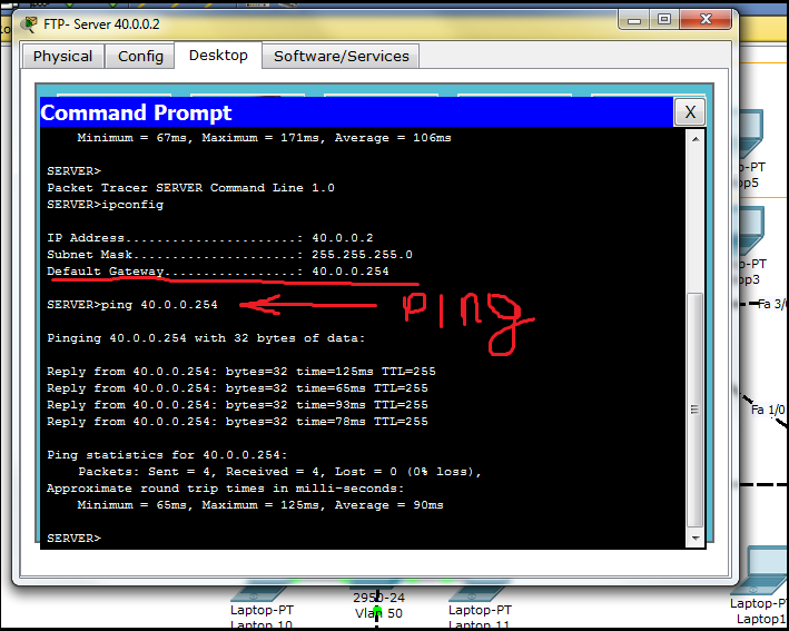

SHAH0009 Posted January 4, 2016 Posted January 4, 2016 (edited) Всех с Наступившим Новым Годом! Всем добра, счастья и отсутствия петель в сетях!!! Вопрос вот какой. В сети есть FTP-сервер. Задача такая: 1) Необходимо чтобы к FTP-серверу администратор мог обратится по любому протоколу, остальные хосты только по протоколу FTP; 2) Необходимо чтобы FTP-сервер и весь сегмент в котором находится FTP-сервер т.е. VLAN 40 шел в Интернет. Сам пробовал настроить, крутил, вертел но как нужно сделать так и не понял. Пожалуйста, если кто-то знает как необходимо организовать ACL скинь листинг пожалуйста, БУДУ ОЧЕНЬ БЛАГОДАРЕН. К вопросу прилагаю файл из Cisco Packet Tracer`a. ПАРОЛИ к маршрутизаторам 1234. Работа сделана в Cisco Packet Tracer 5.3.2 https://cloud.mail.ru/public/K1Gr/Di2JZrygs (скачать можно от сюда) Заранее благодарен за помощь!!! Edited January 4, 2016 by SHAH0009 Вставить ник Quote

SHAH0009 Posted January 5, 2016 Author Posted January 5, 2016 Нихрена себе наглец! Мне кажется они скоро будут врываться сюда с фразой Препод короче задал тему, там что-то про доступ и маршрутизацию, вот вам ссылка на учебный материал, а вот сюда daun@mail.dno присылайте ответы Нет уж уважаемый SHAH0009, хотите помощи, вопрос пожалуйста в развернутом виде, с графиками, картинками, сиськами, с вашим вариантом ACL. Вот мой вариант, как я настраивал: R2 ip access-list extended for-ftp-server permit tcp any host 40.0.0.2 eq ftp permit ip host 10.0.0.10 host 40.0.0.2 permit tcp any host 40.0.0.2 eq www ip access-group for-ftp-server out Все работает как нужно, вот только FTP-сервер в Интернет не идет! Вставить ник Quote

Natoshka Posted January 8, 2016 Posted January 8, 2016 Все работает как нужно, вот только FTP-сервер в Интернет не идет! Сервер не видит не только "Интернет", но и собственный шлюз. Это из-за того, что vlan 40 отсутствует на промежуточном коммутаторе (vlan 30). Добавить его туда можно либо вручную, либо донастроив vtp (указав одинаковое имя домена, но имейте ввиду что вланы после этого все равно придется перенастроить). Вставить ник Quote

SHAH0009 Posted January 8, 2016 Author Posted January 8, 2016 Все работает как нужно, вот только FTP-сервер в Интернет не идет! Сервер не видит не только "Интернет", но и собственный шлюз. Это из-за того, что vlan 40 отсутствует на промежуточном коммутаторе (vlan 30). Добавить его туда можно либо вручную, либо донастроив vtp (указав одинаковое имя домена, но имейте ввиду что вланы после этого все равно придется перенастроить). Нет, почему же, я проверил, VLAN 40 видит свой шлюз (40.0.0.254) Добавил на промежуточный VLAN 30 коммутатор 40 vlan, результат тот же! Вставить ник Quote

xcme Posted January 8, 2016 Posted January 8, 2016 Нет, почему же, я проверил, VLAN 40 видит свой шлюз (40.0.0.254) Добавил на промежуточный VLAN 30 коммутатор 40 vlan, результат тот же! У вас точно то же самый файл pkt, что приаттачен к теме? Скачал его и у меня тоже шлюз не виден. Добавляешь влан - все начинает работать (надо подождать секунд 30), в т.ч. и NAT. Аналогичная ситуация с вланами 50 и 60, которые в левой части карты. p.s. Ну и схема в целом запутана, например много где ip nat inside не к месту. Видимо, экспериментировали в разных вариантах, а потом забыли разобрать лишнее. p.p.s. Порекомендую для самоподготовки бесплатные видеоуроки от danscourses, например . Когда готовился к CCNA они мне здорово помогли. Вставить ник Quote

Natoshka Posted January 9, 2016 Posted January 9, 2016 судя по всему в 5.3.2 версии есть такой баг. Если внимательно посмотреть, то при пинге с сервера его мака на промежуточном свиче нет и влана 40 так же нет. Работать не должно. Я запускала файл в 6 версии и, ожидаемо, доступа не было. Вставить ник Quote
