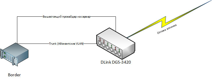

В простом изображении схема такая. Аплинк сначала в коммутатор заходит. Зеркалирование буду настраивать скоро
На коммутаторе пакеты смотрите - броадкаст с аплинка, малтикаст. Ещё можно SFlow снять с коммутатора или зеркало.
Может просто петля ? График с порта свича рисуете или сервера ?
Это точно не петля. Мы сейчас всех за нат посадили. Всплесков таких нету. Графики и с сервера рисую и с коммутатор. Ситуация везде одинаковая
