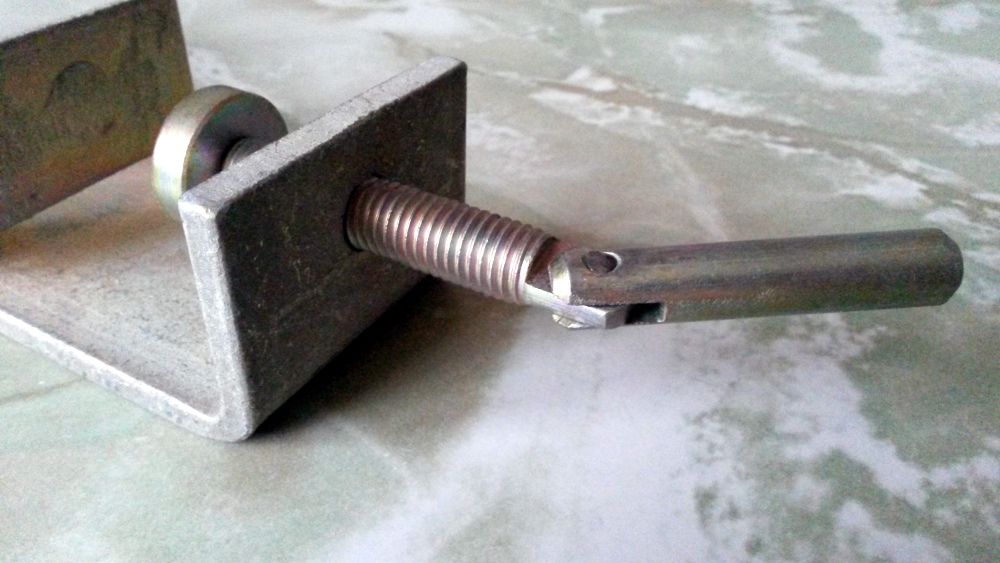

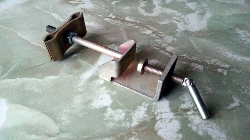

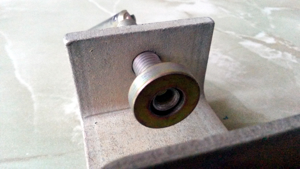

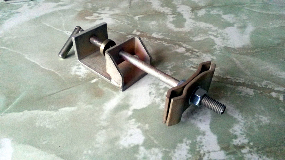

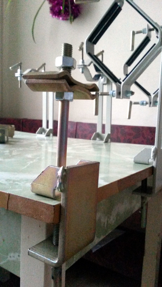

Давно хотел приобрести или сделать такие штуки, но все руки не доходили. Пользовался веревочками и проволочками. Сейчас вот вспомнил и купил.
Это собственно кронштейн для фиксации кабеля на столе.

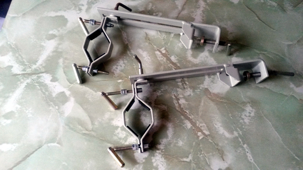

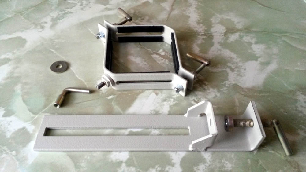

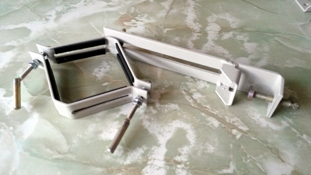

А это вот приспособа для фиксации самой муфты.
Когда муфта имеет много вводных кабелей, то ее очень редко удается правильно зафиксировать на столе.

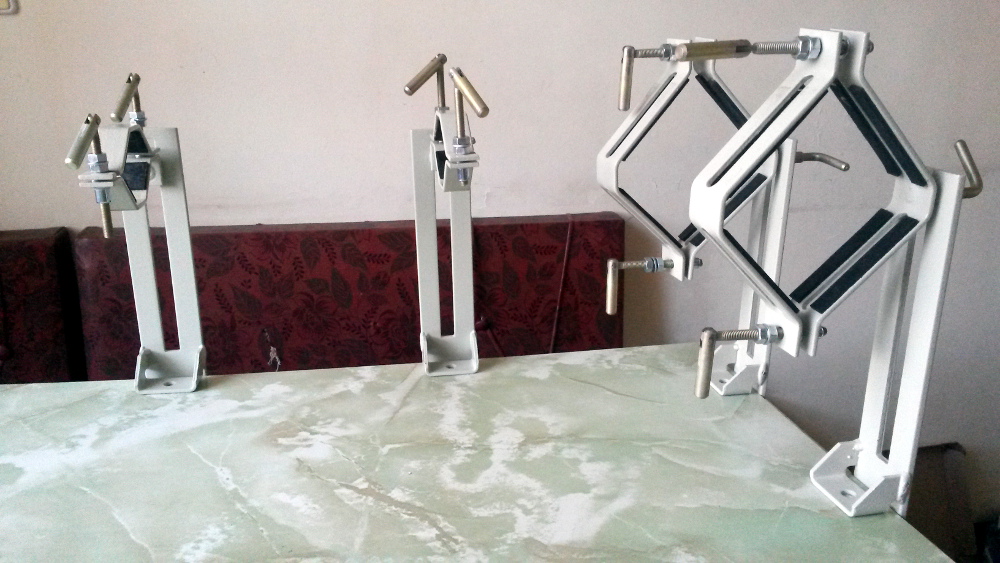

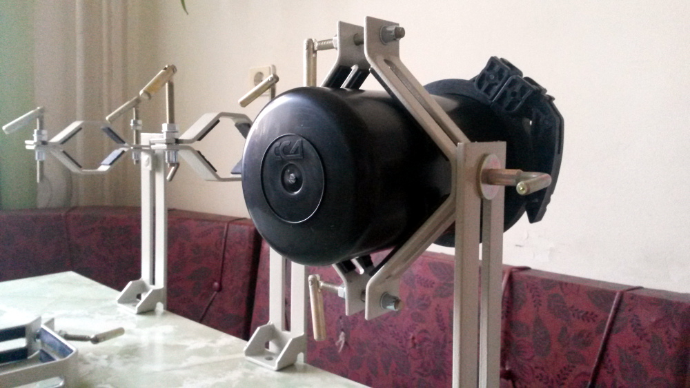

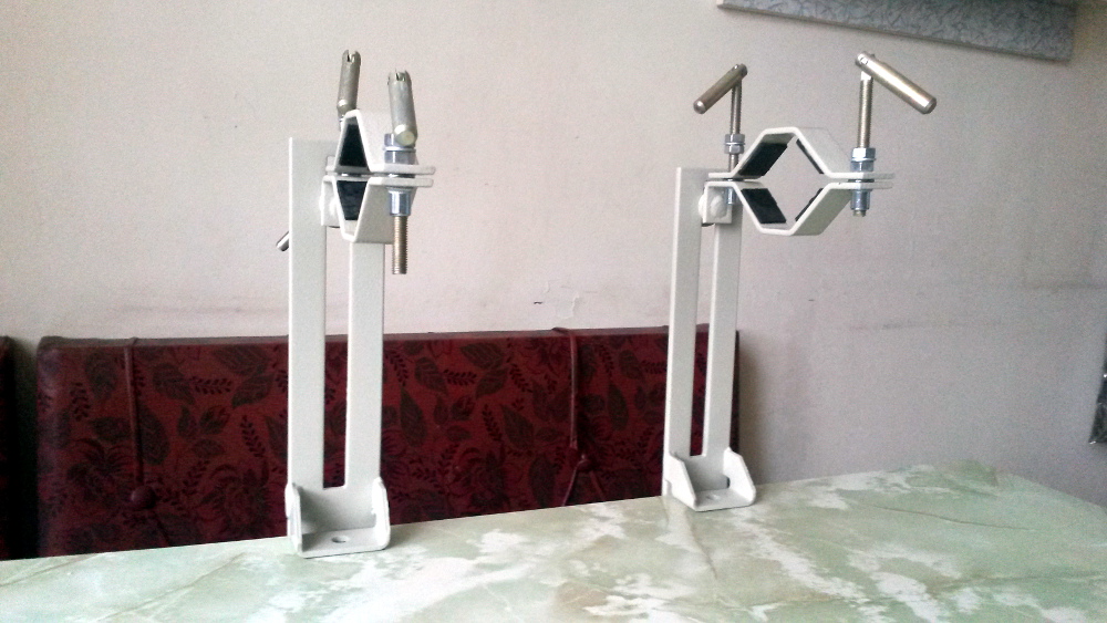

А это вот комплект для работы с муфтами ССД МОГу. Это муфта у которой ввод кабелей с двух сторон. Кроме как этими кронштейнами крепко ее не закрепить.
Сейчас ССД выпускает такие муфты в тупиковом исполнении. Можно использовать всего одну струбцину.
Станины всех приспособ сделаны из толстого металла (5 мм) и довольно тяжелые.

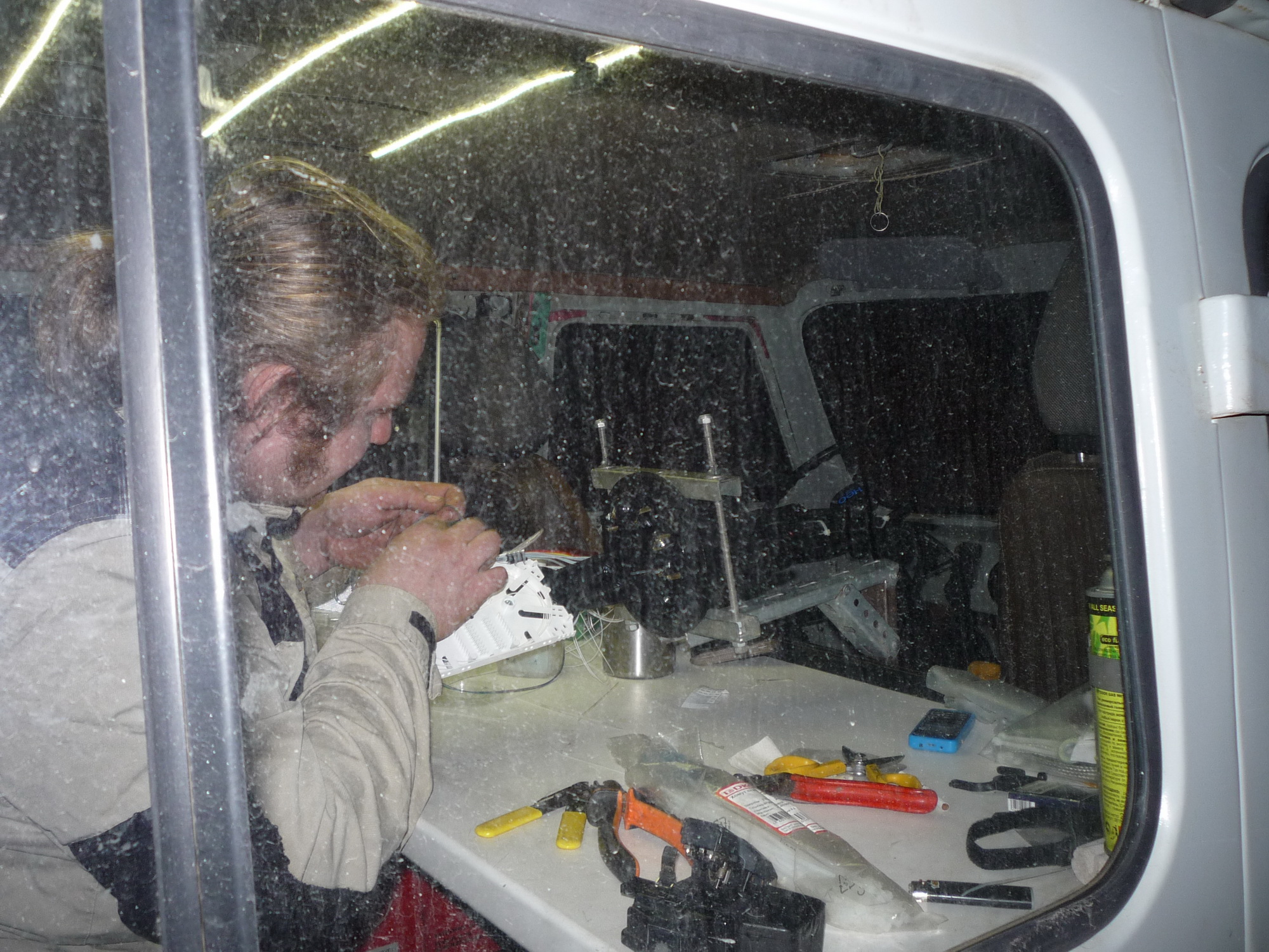

Мы сегодня испытали кронштейны в работе.
Вот тут есть фотки: http://forum.nag.ru/forum/index.php?showtopic=109835&view=findpost&p=1223546
Работать стало настолько удобно, что если бы было за что прикрепить эти кронштейны, то я бы даже стол не доставал.
Но т.к. у меня сейчас монтажный чемодан в процессе апгрейда, то я привез инструмент в рюкзаке и его пришлось вывалить на этот самый стол.
Про чемодан пишу вот тут: http://forum.nag.ru/forum/index.php?showtopic=96446
А будь со мной мой укомплектованный чемодан и возможность закрепить струбцину, то стол был бы не особо нужен.
