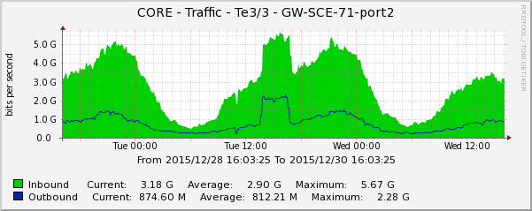

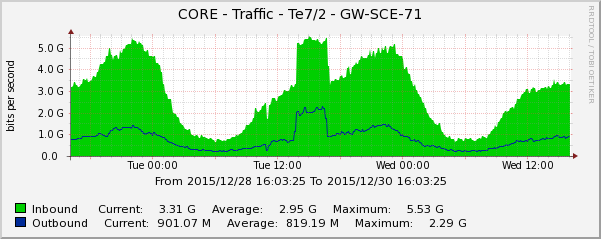

вот график загрузки интерфейсов

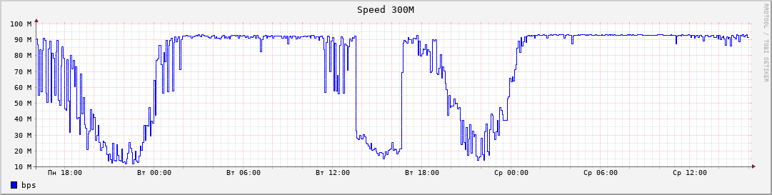

а вот тестовые закачки на тарифе 100М

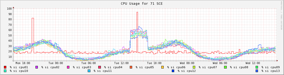

и это при том, что загрузка процессоров не доходит но 50%

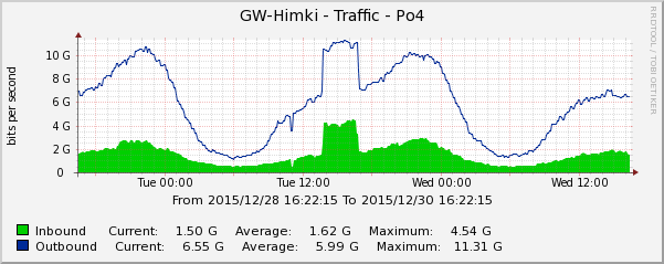

вот суммарный трафик на вход

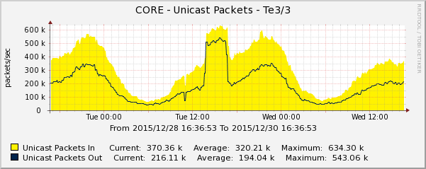

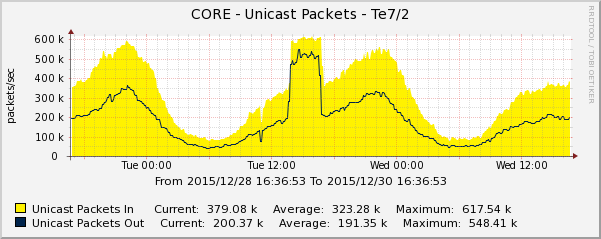

А вы не видите ошибки In packets discarded на network интерфейсе у SCE? А ещё полезно посмотреть на графики пакетной производительности и service loss по процессорам.
Так-то 1 SCM это 15Гбит/c пропускная способность. У вас по суммарному трафику вроде как впритык.
PPS имеется

и меня смущает 40% нагрузка на трафик-процессоры при падении скорости

Нагрузка процессоров полностью коррелирует с вашим трафиком. Проверить что он может больше легко: с одного IP качните посильнее в пределах гига, нагрузка попадёт на один из трафик процессоров и увидите гораздо большую нагрузку.

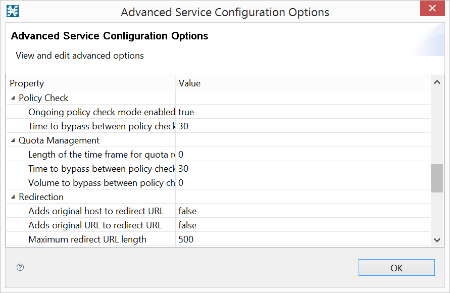

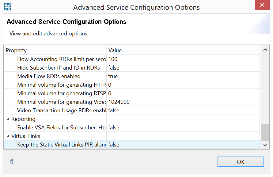

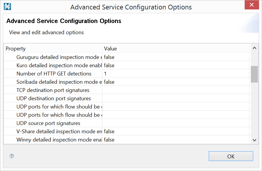

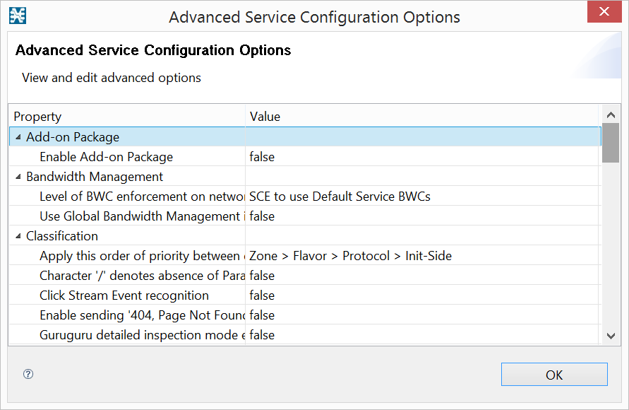

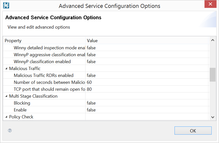

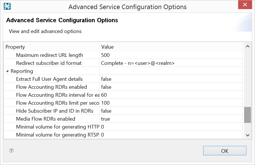

скажите что у вас со сбором RDR? если собираете то какие лимиты и какие типы RDR снимаете, покажите скрины всех вкладок RDR, это очень здорово влияет на производительность, и дайте с скриншот advanced optoins, там настройки тоже влияют
и еще покажите конфиги портов железок вокруг sce включая вывод в стиле sh int Tex/x/x
фильтрация здесь не причем, не слушайте продавана скатов, свистит как любой продаван, с одной головой 12г у меня жевала без проблем
вот и мне кажется что 12-13 гиг легко должна хавать
сейчас софт 5.1, может ли помочь откатить софт?
генерацию RDR поотключал всю
была включена:
Usage RDRs, Transaction RDRs и Log RDRs

отключение RDR и фильтрации сильно не помогло
опять 12-13 гиг суммарного трафика - пошли дропы и падения скорости
