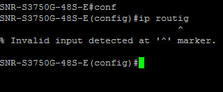

Здравствуйте!
Подскажите пожалуйста как включить роутинг между VLANами на этом девайсе (SNR-S3750G-48S-E).
Вроде CLI как на циске, но команду ip routing не понимает.
СПАСИБО!
Здравствуйте!
СПАСИБО!
Оно там по умолчанию включено.
