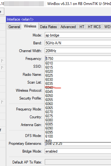

если более детально, нужно решение на 6.040 GHz
тогда не понятно вообще в чем проблема.
Во во, у микротика все модели поддерживают данную частоту.
Цена имеет значение.
Если цена имеет значение то только микротик, но нужно понимать, что встроенные антенны, да и большинство внешних, на крайних частотах работают не очень и наблюдаются перекосы по поляризациям. То есть в режиме MIMO 2x2 может не заработать, в одноканальном режиме запросто. Поэтому нужно купить на пробу несколько комплектов и проверить на месте, сделав пробные подключения.
