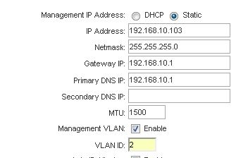

belokuriha Posted December 21, 2015 Posted December 21, 2015 Господа , день добрый . подскажите , эксперимент удался провалом. Включил vlan назначил ему номер 2 , применил и все , точка пропала с вебки и ssh , хотя трафик через нее ходит. Как вернуть обратно ? Вставить ник Quote
NewUse Posted December 21, 2015 Posted December 21, 2015 а по vlan зайти не пробовал? :) Вставить ник Quote
belokuriha Posted December 21, 2015 Author Posted December 21, 2015 а как ? я с этим не когда не работал , вот хотел посмотреть как это? Вставить ник Quote
belokuriha Posted December 21, 2015 Author Posted December 21, 2015 Все разобрался. Скачал утилиту на сетевую карту, сделал влан , зашел на точку. Вставить ник Quote
