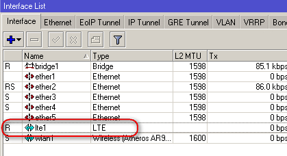

sasha300 Posted December 20, 2015 Posted December 20, 2015 (edited) Приветствую! Подключил Huawei E3372H к Mikrotik 951ui-2hnd в режиме lte1: Все чудесно работает, но стоит мне нагрузить канал торрентом, то через минуты 2-3 модем перестает раздавать интернет. Втыкаю свисток в компьютер, опять нагружаю торрентом - все нормально, как говориться, не единого разрыва! ;) В общем проблема в Микротике, думаю, что не хватает питания, хотя х.з. может HILINK прошивка вставляет палки в колеса.. Можно сделать, чтобы свисток распознавался как интерфейс ppp-out1, грузанув в модем STICK прошивку, но при таком раскладе будет динамический шлюз, а из-за этого приоритезацию интерфейса сделать труднее (если отваливается основной канал, то включается резервный, когда восстанавливается основной, то трафик вновь начинает идти через основной канал) Отсюда 3 вопроса: 1. У кого-то были такие же прецеденты и как избавиться от них? 2. Какой модем на текущий момент самый подходящий при LTE интерфейсе? 3. При LTE интерфейсе метить интерфейсы и маршрутить их проще, чем при ppp-out1 интерфейсе (иными словами в режиме сетевой карты проще рулить маршрутизацию, нежели свисток будет работать в режиме модема)? Заранее признателен за ответы! Edited December 20, 2015 by sasha300 Вставить ник Quote

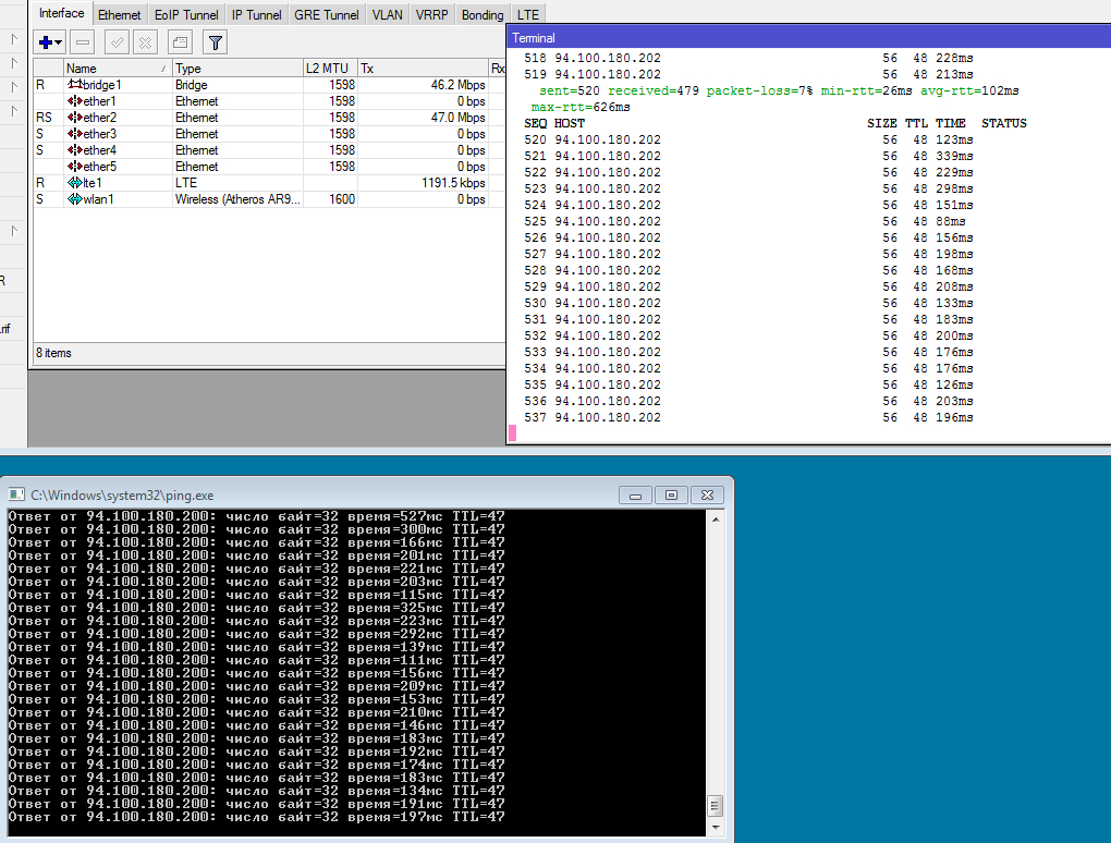

sasha300 Posted December 21, 2015 Author Posted December 21, 2015 (edited) porozut, спасибо за ответ! прошили криво видать я тоже об этом подумал, но сегодня притащил все это дело на работу - опять нагрузил торрентами, скорость была 40 мегабит в сек., пинги были около 200 мс, но канал не отваливался: Но спрашивается, почему дома, с этим же Микротиком и этим же свистком связь отваливается, а тут нет? Дома, правда, нагрузку давал с планшета, который был подключен к роутеру через wi-fi. В общем чудеса, эксперименты продолжаются! Edited December 21, 2015 by sasha300 Вставить ник Quote
