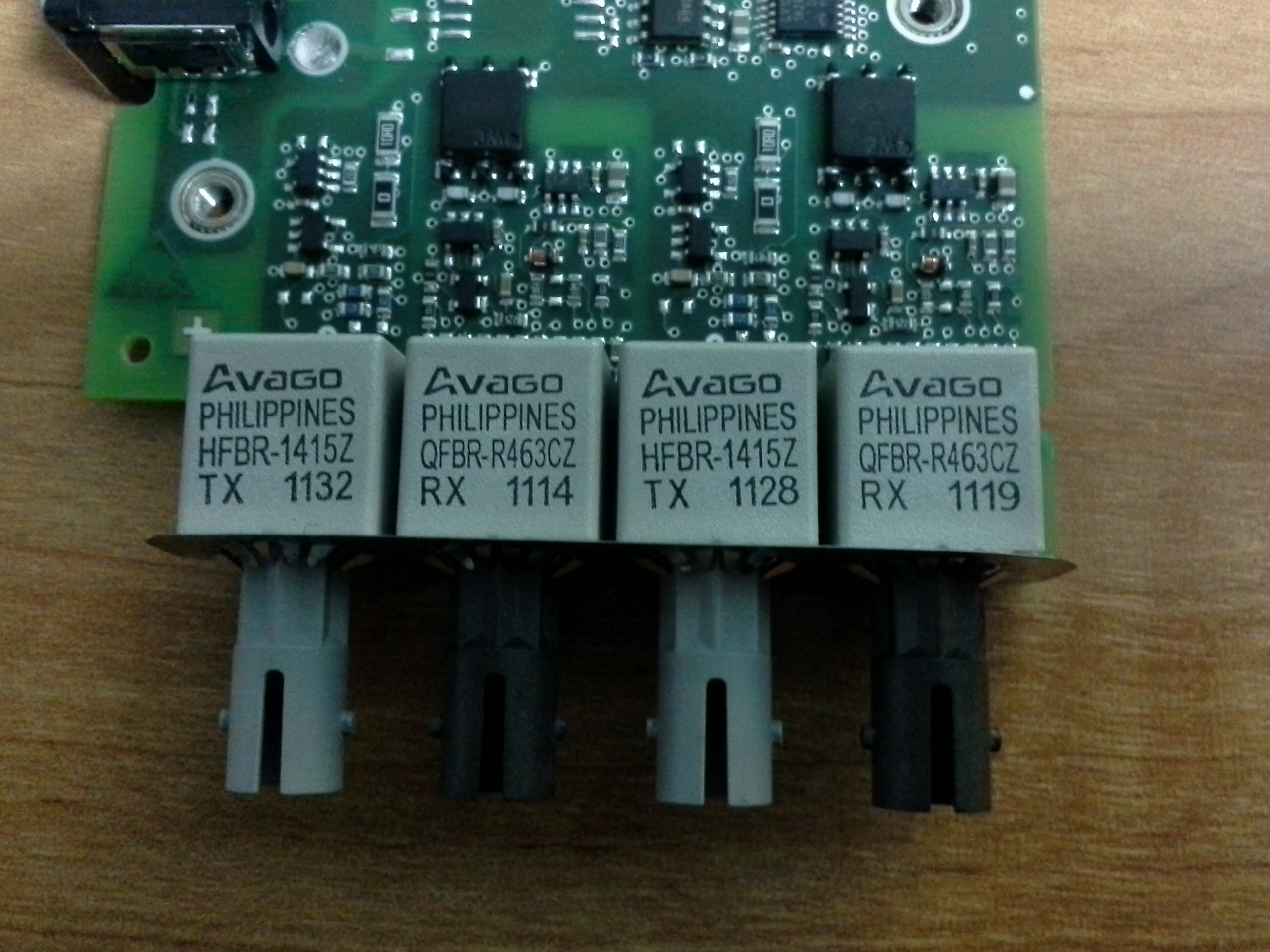

Garra-67 Posted December 22, 2015 Posted December 22, 2015 Скиньте фотку в разобранном виде. Вставить ник Quote
Airdream Posted December 23, 2015 Author Posted December 23, 2015 Скиньте фотку в разобранном виде. Вставить ник Quote
Garra-67 Posted December 23, 2015 Posted December 23, 2015 Это разьем ST. ищите на ебее девайсы с таким разъемом и перепаиваете этот модуль. http://i.ebayimg.com/images/g/moMAAOSwrklU2dI8/s-l1600.jpg Вставить ник Quote
