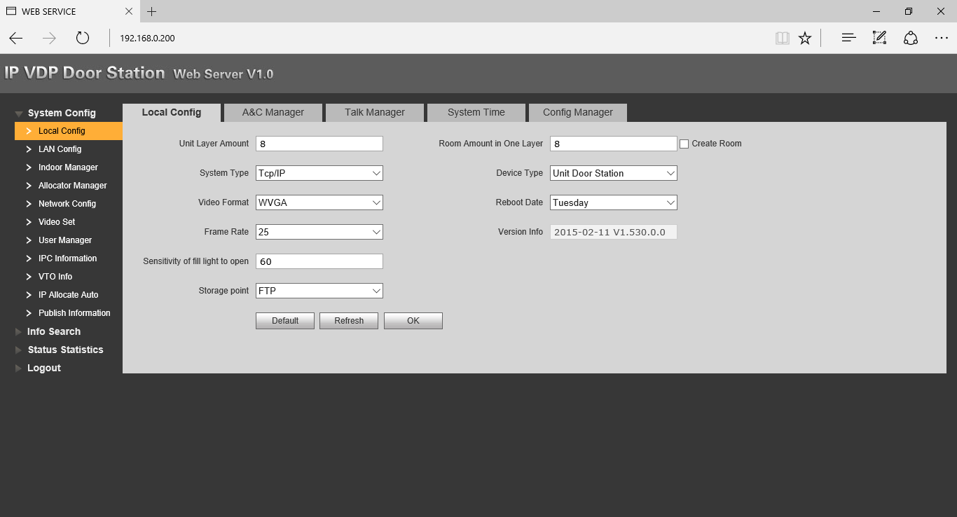

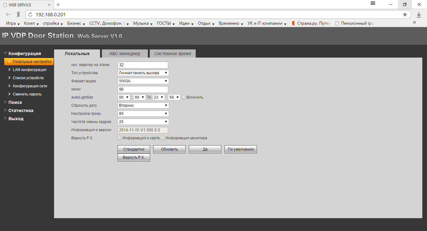

centernet Posted December 18, 2015 Author Posted December 18, 2015 Внешний блок IP домофона, модель DH-VTO1210B Панель IP индивидуальная DH-VTO6210B скрины версий во вложении Вставить ник Quote
stepan777 Posted December 18, 2015 Posted December 18, 2015 Video Talk вкладка добавления панелей, там же вкладка monitor для просмотра Вставить ник Quote
centernet Posted December 18, 2015 Author Posted December 18, 2015 Спасибо попробую Вставить ник Quote
