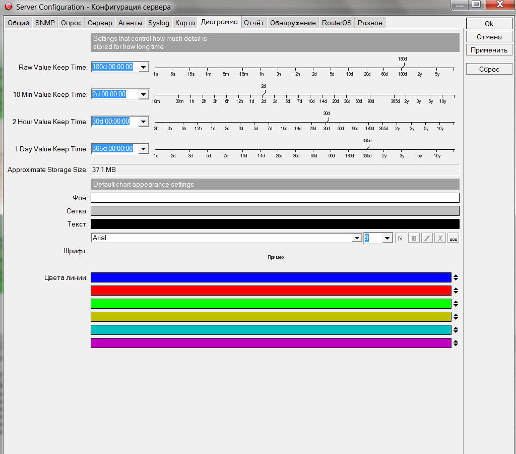

новичок3 Posted January 15, 2016 Posted January 15, 2016 в прошлом сообщении был вопрос: "dude 4.03beta часто пропадают графики на локальном и на удаленном от сервера ПК, т.е. хочу открыть какой то Chart, и вместо графиков вижу черный экран - исправляется путем переподключения к серверу" - данная проблема наблюдается очень часто (в день по 6-7 раз) Уважаемые форумчане! Помогите разобраться в чем может быть проблема? Пытался и в безопасном режиме подключиться, на удаленном ПК даже microsoft visual C++ 2015 поставил. Может проблемы с сервером? Помогите кто может.. Эта проблема для меня самая актуальная, про остальные проблемы (предыдущее сообщение)пока молчу, так как я поставил дуде 4 только из-за графиков, графики более гибкие, четче, но появился глюк, которого не было на 3.6. И вот сейчас думаю, а зачем я переходил?? ПК сервера дуде: сервер поднят как служба. ОС winXP x86 SP3 ПК, к примеру у меня, удаленный: ОС Win7 х64 SP1 заранее всем спасибо! Вставить ник Quote
Saab95 Posted January 18, 2016 Posted January 18, 2016 Сколько у вас графиков рисуется и какая детализация? Если много, и поставили например детализацию первого уровня (точную) длиной в 7 дней, то уже на 100 каналах база раздуется до больших объемов, когда вы открываете график, начинают передаваться данные по нему, что занимает определенное время. Если случится ошибка, то клиент больше не будет запрашивать этот график, поэтому и помогает переподключение. Сделайте экспорт базы нажатием на левую дискетку в меню программы, если размер файла получился более 100 мегабайт, то пора чистить базу или менять настройки графиков. Вставить ник Quote
новичок3 Posted January 18, 2016 Posted January 18, 2016 Спасибо что ответили. Вопрос насчет графиков уже сегодня по экспорту размер базы 45М. И есть вопрос: В глобальных настройках по диаграммам по сырым данным сколько ставить, я поставил 180 дней, что скорее всего ошибочно, но может я настройки до конца не понял, и проблема в этом. Прошу прокомментировать вложенный файл настроек, и параметры Raw? 10min, 2hour, 10day. Я поставил на raw 180 - боясь на долгое время иметь статистику Спасибо тоесть поставил 180 дней, чтоб долгое время иметь сырые данные если проблема в подгрузке графиков, как вы говорите "Если случится ошибка, то клиент больше не будет запрашивать этот график". Можно как то найти выход, в плане увеличения времени ожидания подгрузки? Или только чистить базу? графиков всего 19. В каждом графике по разному, между 18 и 6-ю графиков, данные которых опрашиваются каждые 5мин. Но ошибка возникает когда я хочу открыть 1 из графиков. вернее диаграмм 18 с графиками по 18-6 Вставить ник Quote
