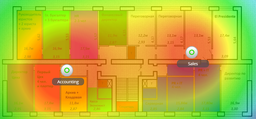

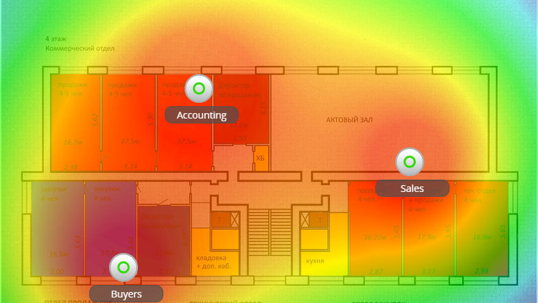

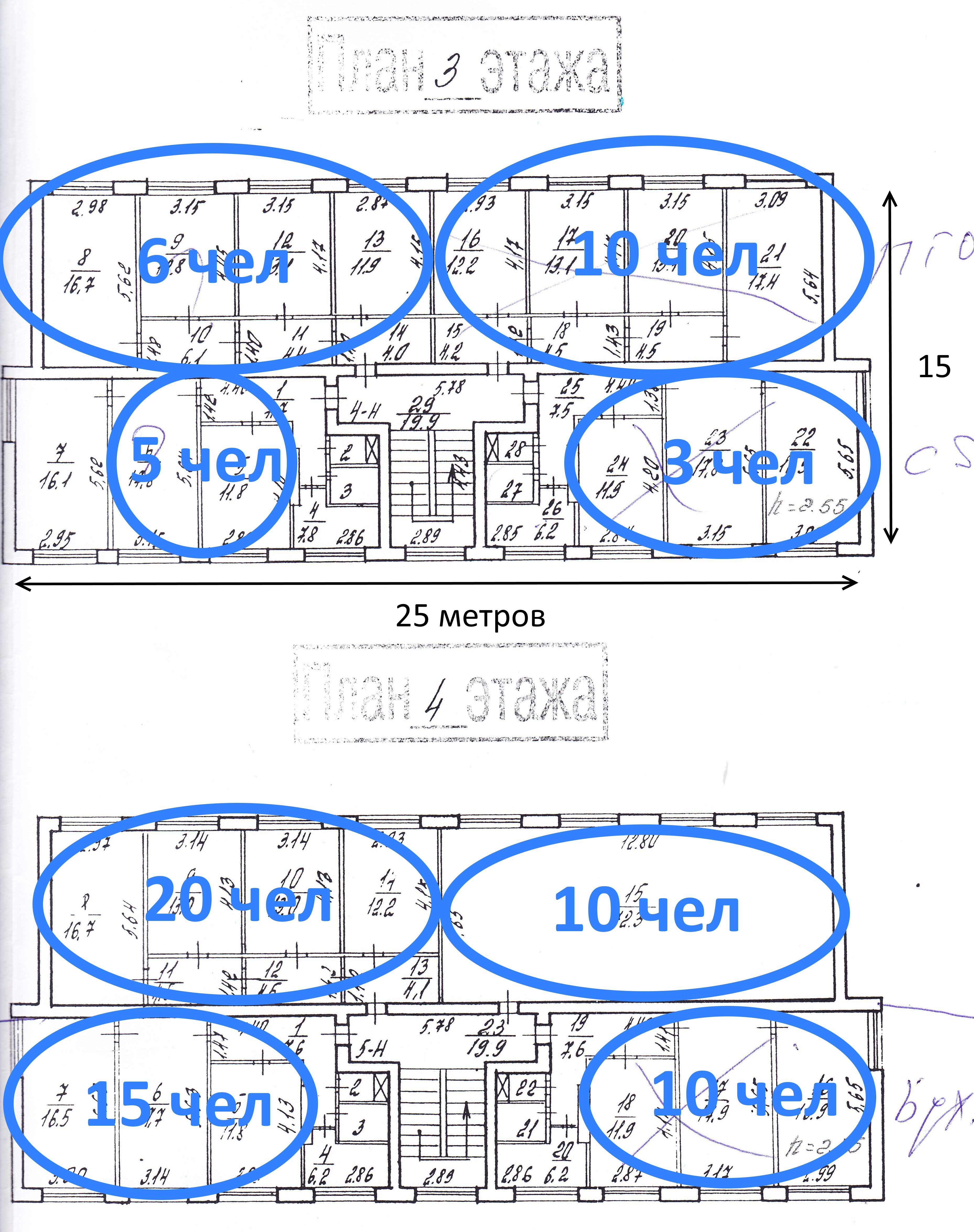

Мы собираемся пеерехать в новое помещение и возник вопрос с кол-вом оборудования которое нам понадобится для организации бесшовного роуминга.
Здание 2 этажа, перекрытия бетон и кирпич. Общая длина стен 25х15.
План нарисовал от руки, просьба не пинать. На первой схеме расположение мобильных пользователей, на двух других размещение точек доступа.
В данный момент у нас есть Unifi LR-AP 3шт.
Правильно ли я расположил точки доступа на схемах?
Можно ли ставить одну AP под другой на соседнем этаже?

Собираюсь ставить 3шт AP-LR которые уже у нас стоят и дополнительно докупать 2шт AP-AC-Lite. Пойдёт?
У ubnt АС нет роуминга,а то что есть в старых моделях- требует работу всех точек доступа на одной частоте, что создает друг другу помехи.
А зачем?
Наоборот, стоит их разнести не на плоскости, а в пространстве.
