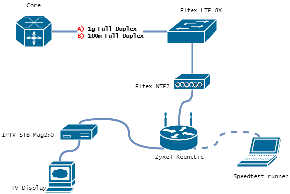

vurd Posted December 17, 2015 Posted December 17, 2015 Словил тут очередную проблему на элтексовском gepon-е. На этот раз у нас сыпется iptv (multicast) при запуске спидтеста либо другой нагрузки, вне зависимости от qos-а, который настроен. Самый парадокс в сценариях, когда проявляется проблема. Стенд 1. Картинка разваливается. Вариант A на схеме, магистраль подключена на 1g-fd. Спидтест показывает около 50 мбит, картинка валится. Стенд 2. Всё работает. Вариант B на схеме, магистраль подключена на 100m-fd. Спидтест кажет около 80 мбит, ни единого артефакта, даже на двух каналах одновременно. В обоих случаях установлен тарифный план 100mbit, эксперимент был так же и с 70mbit, разницы никакой нет. На тестовой голове один абонент, сигнал -18. Проводил также проверку на нагруженном девайсе, разницы нет. Видео с реальным тестом: Запрос со всеми данными отправлен в элтекс, говорят, что будут собирать стенд. Но мало ли кто уже проходил через такие приколы и поможет. P.S. Проверена еще голова BDCOM 3310B, такой проблемы не имеется, но график спидтеста рваными кусками до 50 мбит. Вставить ник Quote

vurd Posted July 18, 2019 Author Posted July 18, 2019 В 10.07.2019 в 12:13, RN3DCX сказал: Up-ну некропост. Исправлен ли в 2019-ом данный баг? Конфигурацией, запросите у элтекса, они скажут что именно надо подстроить. 3 часа назад, feeman сказал: судя по отсутствию ответа, @vurd 'у эта тема уже не интересна... См выше ) Вставить ник Quote
RN3DCX Posted July 18, 2019 Posted July 18, 2019 (edited) 27 минут назад, vurd сказал: Конфигурацией, запросите у элтекса, они скажут что именно надо подстроить. Создал тикет по этому вопросу. Цитата Примеры есть в инструкции. Если у вас наблюдается эта проблема, можете изменить правила на вот такие: 1) 14: if (LinkIndex == 0x1) then path = port 0 queue 3; forward 2) 14: if (LinkIndex == 0x2) then path = port 1 queue 3; forward 3) 14: if (LinkIndex == 0x3) then path = port 1 queue 3; forward 4) 14: if (LinkIndex == 0x0) then path = port 0 queue 3; forward ///the end.... Edited July 18, 2019 by RN3DCX Вставить ник Quote
