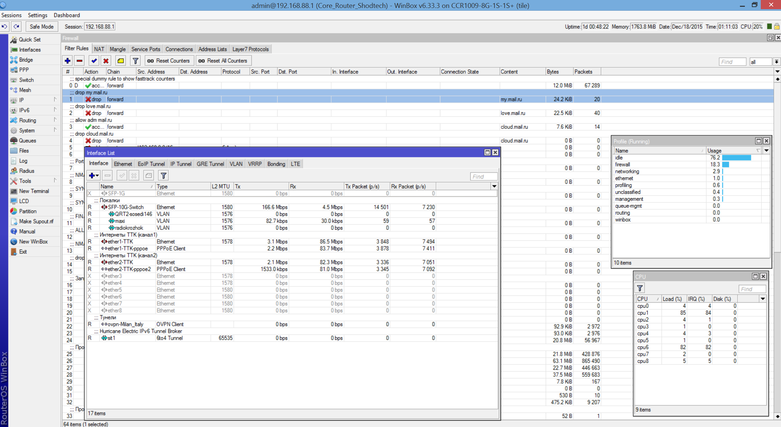

Специально добавил твои правила из первого поста, проверить.
Как видишь на фоне скачки на скорости 160 мегабит, вообщем-то мелочи.
Но лично я стараюсь таких правил избегать.

Как вариант, CCR1009 такие правила жует на раз-два.

А судя по вашим графикам, еще чуть-чуть и ядрышки 1,6 начнут уходить в полочку, со всеми вытекающими последствиями.
pppoetest - Так нефиг правила с анализом контента добавлять, ЦЦР-ка эта отлично 10Г жует с кучей правил, не напрягаясь особо даже на MTU 1500. Лично проверял.
Просто ко всему с умом подходить надо и не ставить правила анализа содержимого пакета.
А вытекает, это из цысок вытикает... доп. траты на лицухи за каждый чих.
Человеку надо бюджетно(желательно вообще без затрат), он же обяснил. А вы товарищи его в киску тыкаете и джунипером погоняете.... жесть.

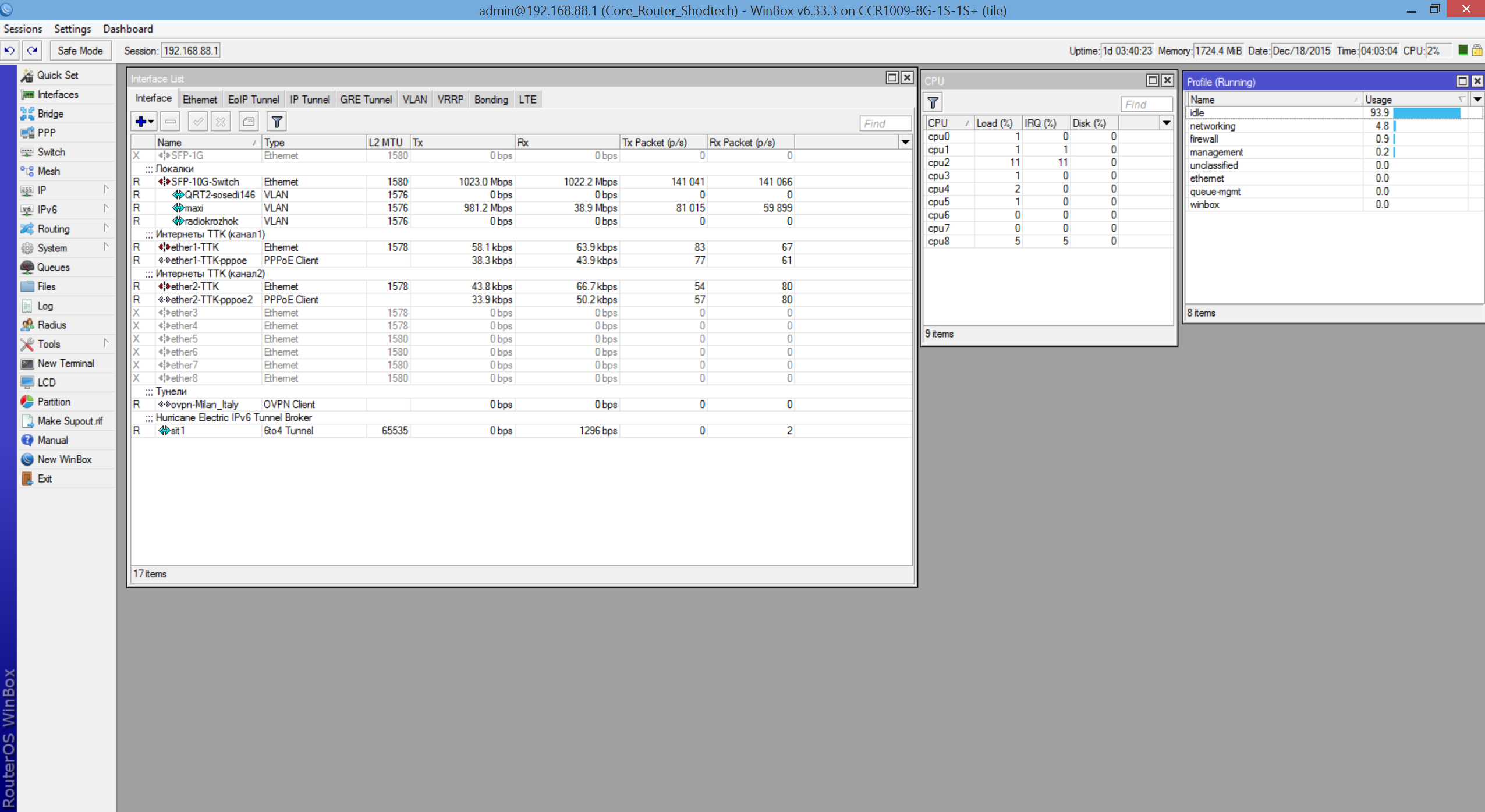

Маршрутизации между вланами, с прохождением правил фаервола. (60 правил + 19 в табличке NAT + 44 в Mangle)
Правда Без этого жесткача с поиском текстовой строки в каждом пакете, который хочет топикстартер.
Обращаем особое внимание на показатель общей загрузки проца... 2%
Микротик для лоу-кост вещь отличная, конкурентов нет. Надо просто уметь его "готовить", и строить правила с умом! К примеру прогнали NEW пакет по нужным правилам, занатили при необходимости, и запихнули ESTABLISHED коннект в FastTrack, и вуаля, нагрузка нулевая.
Нельзя коннект в фаст-трек заворачивать, не проблема, тоже все пережует, только при это загрузка будет не 2 процента а 15-17 на гигабите.
