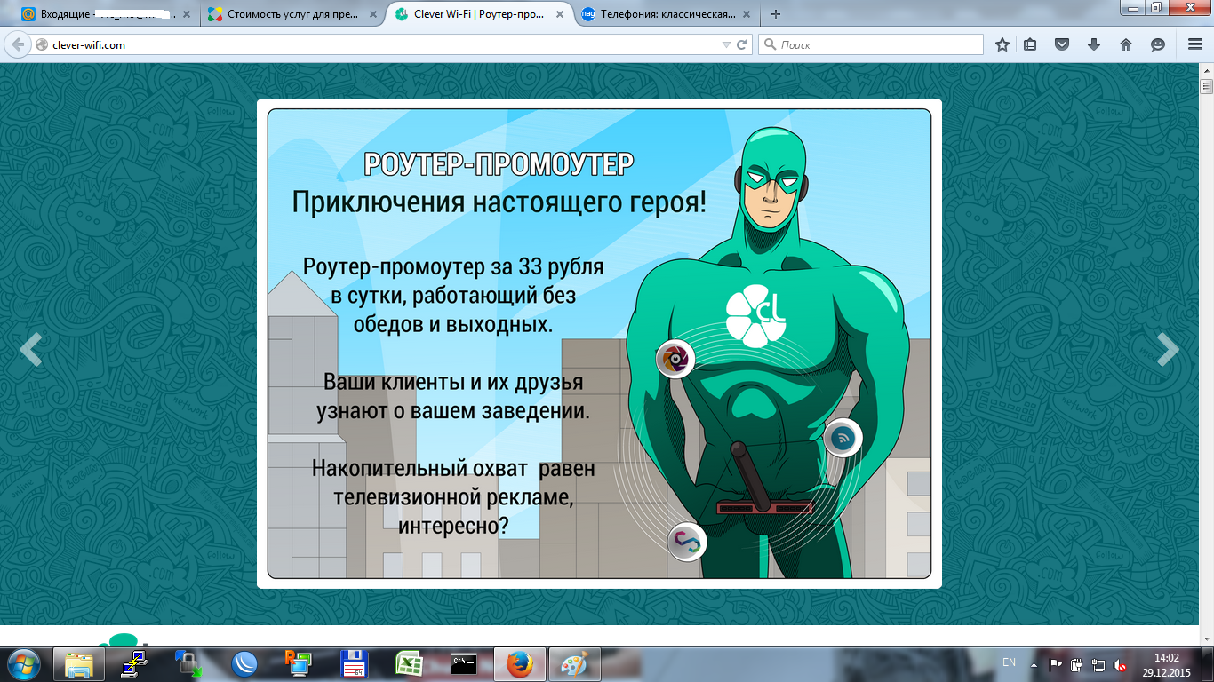

maxik88 Posted December 25, 2015 Posted December 25, 2015 Cleverwifi.ru используем для авторизации через смс Вставить ник Quote
Diman_xxxx Posted December 29, 2015 Posted December 29, 2015 Cleverwifi.ru используем для авторизации через смс Мы тут всем офисом плакали от их "Принципов работы" Вставить ник Quote
Saab95 Posted December 29, 2015 Posted December 29, 2015 Он там что, микротик держит? Так у него две антенны и расположены совсем в другом месте=) Вставить ник Quote
sfstudio Posted December 29, 2015 Posted December 29, 2015 Он грит вертел я ваши микротики... =)) Вставить ник Quote
