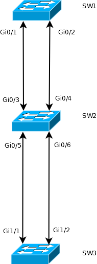

Есть 3 стека на 3750, соединенные последовательно двумя магистралями. Порты которыми соеденены циски настроены как транк, по ним бегает пачка вланов.
Каким образом можно настроить OSPF для резервирования каналов, что бы не переключать транковые порты в L3?
Т.е сделать отдельный влан(ы) и по ним пробросить OSPF.

Тогда сделать два vlan с SVI, один влан в один линк, второй в другой. А вообще разная длина (в пределах разумного) не сильно мешает работе, например LACP.
Я изначально думал в сторону агрегации, но так как не все линки подконтрольны мне, то не хочется ловить странные баги потом.
Да, я как раз и хочу через SVI сделать, но не могу найти толкового описания как оно работает в таком виде. Судя из доки, SVI будет в up`е, если хотя бы один привязанный физический интерфейс будет в up`е (не важно access или trunk). Получается в моей схеме SVI на среднем свиче все равно будет up, если оборвется один из линков.
Есть идея сделать каждый линк отдельным вланом, (сэмулировать физические линки). Соотв. 4 сети по маске /30 в каждом влане.

Можно вообще ничего не трогать в настройках. Просто вешаете на каждые порты на картинке по IP в разных подсетях, и запускаете OSPF, данные пойдут только между своими портами и никакие вланы не требуются.

В первом посте четко написано, что стоят 3750 в режиме L2.
Мне не нужно пока прокидывать L2 over L3.
Нужно построить IP кольцо, не ломая текущую схему, отдельным слоем.
Это кольцо будет отдельным уровнем резервирования на текущей схеме.

А, ну тогда заводите 3 вилана: условно 12,23,31 (или 13),
на R1: создаете интерфейсы Vlan12 и Vlan31
на R2: создаете интерфейсы Vlan12 и Vlan23
на R1: создаете интерфейсы Vlan23 и Vlan31
вот вам и кольцо, пользуйтесь наздоровье
Какое кольцо? STP?
Зачем мне комутацию менять на свичах? Они территориально разнесены и физику не изменить в данной схеме.
по коменту получается такая схема
12 - [sW1] - 31
12 - [sw2] - 23
31 - [sw3] - 23

Сейчас между sw1-sw2 и sw2-sw3 поднят link aggregation ? Если нет - на каждом из линков бегают разные вланы? Что в этих вланах ? Куда оно гонится? Где терминируются абоненты?
Да ему надо не это. Ему нужна ospf сеть поверх текущего. То что сейчас не трогаем. Просто добавляем к этому маршрутизацию.
По факту нужно сделать
Между коммутатором А и Б:
в линке АБ1 поднять влан vlanA_B_1 tag 12, в нем поднять адреса 10.10.1.0/30
в линке АБ2 поднять влан vlanA_B_2 tag 21, в нем поднять адреса 10.10.1.4/30
Между коммутатором Б и В:
в линке БВ1 поднять влан vlanB_C_1 tag 23, в нем поднять адреса 10.10.1.8/30
в линке БВ2 поднять влан vlanB_C_2 tag 32, в нем поднять адреса 10.10.1.12/30
Запустить ospf, network 10.10.1.0 0.0.0.15 area 0
И, в принципе, всё. При падении любого из 4 линков связь между всему коммутаторами будет работать.

Да я уже начал подозревать такой ответ, просто порносхема такая получается :)
Особенно если забыть отфильтровать виланы на транках.
Edited by ShyLion
Все свичи под моим управлением, агрегация не настроена, так как линки на картике с левой стороны - резервные, они проходят по сетям провайдеров (разных).
Можно сказать они не используются. По ним иногда пускают вланы с большой нагрузкой.
vurd, да, именно это я и хочу, что бы не ломать все, и плавно перейти на L3 с последующим резервированием на L3.
В общем как я изначально и предпологал сделать.
Edited by Skyrider
На короткий переходный период пойдет, главное отфильтровать виланы на транках.
