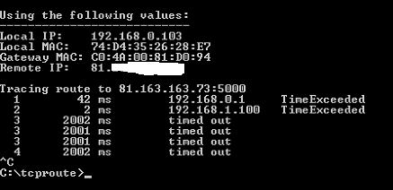

lousx Posted December 15, 2015 Posted December 15, 2015 Сервер тнлнет на 5000 порту ---- Мир --- Роутер провайдера ----NAT MASQ----- роутер клиента в локалке. С роутера клиента в локалке не подключается на 5000 порт по телнету. Хотя с маршрутизатора провайдера подключается. Кто что подскажет? Вставить ник Quote
xcme Posted December 15, 2015 Posted December 15, 2015 Сервер тнлнет на 5000 порту ---- Мир --- Роутер провайдера ----NAT MASQ----- роутер клиента в локалке. С роутера клиента в локалке не подключается на 5000 порт по телнету. Хотя с маршрутизатора провайдера подключается. Кто что подскажет? Порт 5000 зачастую блокируется на доступе уже не помню по каким причинам. Там вроде UPnP и еще какая то бяка. Из-за этого порт часто закрывают и это иногда можно найти в рекомендациях по построению ACL. Также этот порт использует какая то буховская софтина. Когда то давно мы его блокировали и получали жалобы от юрлиц и, в итоге, перестали. Возможно, ваш случай. Вставить ник Quote
g3fox Posted December 15, 2015 Posted December 15, 2015 По вашему описанию могу подсказать только следующее: Где-то что-то не работает. Вставить ник Quote
MMM Posted December 15, 2015 Posted December 15, 2015 сделайте tcptraceroute сервер 5000 и посмотрите, где затык Вставить ник Quote
lousx Posted December 15, 2015 Author Posted December 15, 2015 (edited) без роутера работает? Нет. Точнее не работает как с самого роутера так и из-за него. Удалённая сетка. Только с роутера могу посмотреть. Сервер тнлнет на 5000 порту ---- Мир --- Роутер провайдера ----NAT MASQ----- роутер клиента в локалке. С роутера клиента в локалке не подключается на 5000 порт по телнету. Хотя с маршрутизатора провайдера подключается. Кто что подскажет? Порт 5000 зачастую блокируется на доступе уже не помню по каким причинам. Там вроде UPnP и еще какая то бяка. Из-за этого порт часто закрывают и это иногда можно найти в рекомендациях по построению ACL. Также этот порт использует какая то буховская софтина. Когда то давно мы его блокировали и получали жалобы от юрлиц и, в итоге, перестали. Возможно, ваш случай. Запустил на vds сервис на 5009 порту. Все равно не коннектится. Странно... Edited December 15, 2015 by lousx Вставить ник Quote
rz3dwy Posted December 15, 2015 Posted December 15, 2015 Вы, как я понял, не провайдер. Трясите его. Никто не может вам указывать на какой порт вешать тот или иной сервис. Вставить ник Quote
lousx Posted December 16, 2015 Author Posted December 16, 2015 tcproute по 5000 порту стопорится на 192,168,1,100. Следующий 192.168.34.1 - это маршрутизатор микротик. Выходит что он не пропускает 5000 порт? Везде где мог UP&P отключил. Запустил сервис на 5000 порту на своем VDS - тоже не коннектится. Пересадил на 5001 - коннектится. Без порта проходит нормально. Вставить ник Quote
