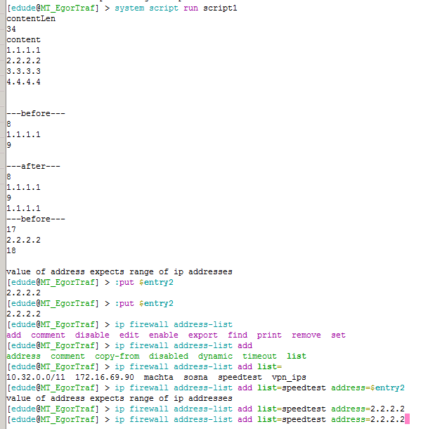

нужно внести большой пул в микротик..нашел скрипт на вики микротика. не работает. начал отладку..в итоге на скрине результат выполнения и проверка. добавить нечего. В чем косяк?

не забываем про ограничение файла из которого идет чтение в 4 кб )
4 строчки..там меньше.
Сгенерируйте на любом unix кучу однотипных строчек из исходного файла, залейте их на микротик по ftp c расширением auto - все.
ну почти :) через эксель было сделано.. Но меня сам факт волнует. как так?
походу BASH наше все )
