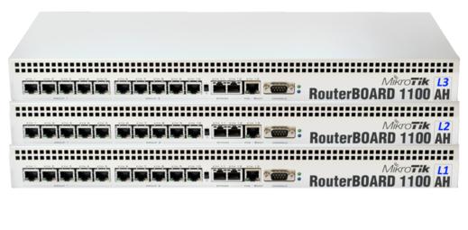

Нужно взять три микротика...

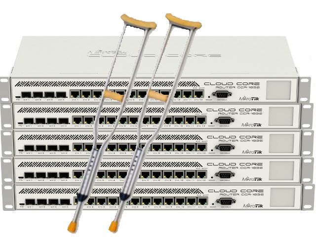

Ваша информация устарела, сейчас надо взять 5 микротиков
