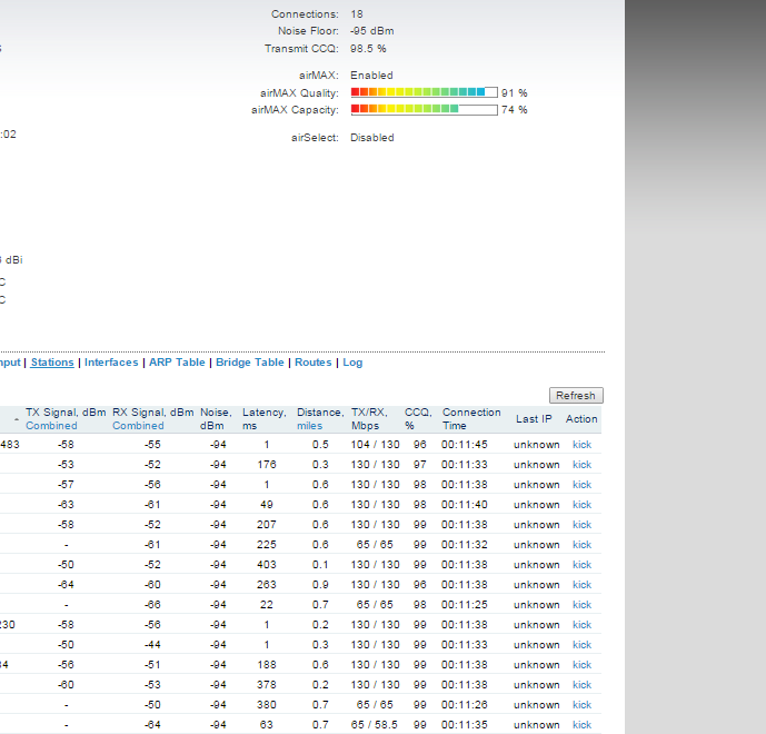

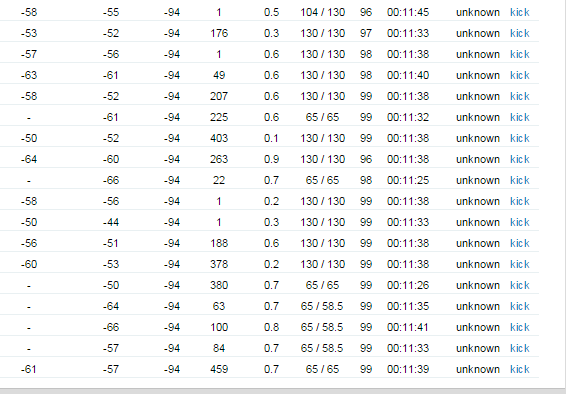

Nikos_M Posted December 14, 2015 Posted December 14, 2015 Здравствуйте, Столкнулся с проблемои на Rocket M5 ,signal и ccq идеальны а задержка и пинг периодически растет до небес (1500 мс )и интернета у клиентов практически нет. Менял частоту и прошивку ничего не помогает либо не на долго.На приложенном фото можете сами увидеть.Если кто знает как с этим боротся помогите плз. Вставить ник Quote

Nikos_M Posted December 14, 2015 Author Posted December 14, 2015 Попробуйте агрегацию выключить. Всех клиентов обновил до 5.6.2, такого ранее не наблюдалось, у всех сигналы хорошиеи CCQ тоже. отключил агрегациу не помогло. то пинги нормальние то скачут до 1000мс.. на что может влиять агрегация? На антенне стоит шумозашита из стального корпуса. Вставить ник Quote
Trueno Posted December 14, 2015 Posted December 14, 2015 А какова прокачка базы собственно? Какие тарифы у клиентов? Уверены, что пинг проседает в радиочасти, пробовали в это же время пинговать сам рокет через езернет? Вставить ник Quote
Nikos_M Posted December 14, 2015 Author Posted December 14, 2015 А какова прокачка базы собственно? Какие тарифы у клиентов? Уверены, что пинг проседает в радиочасти, пробовали в это же время пинговать сам рокет через езернет? На Rocket через етернет пинг 4-6 мс, а до клиентов прыгает, клиенты подключаются по пппое ..тарифы от 4мб до 8мб.. пиковая нагрузка на Rocket 20-28 мб только вечером. Вставить ник Quote

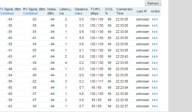

Nikos_M Posted December 15, 2015 Author Posted December 15, 2015 Пинги постоянно большие или в определенные часы? Может помеха.... Заменил 2 старых Грида и сменил агрегацию на 8-8000 и все зарабатало как надо со вчерашнего дня.вот только как может в будушем повлиять агрегация??? Всем спасибо за советы. Вставить ник Quote
