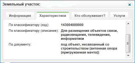

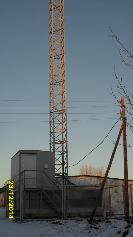

Проблем никаких. У нас местный сотовый оператор ставит прямо в городской черте такие мобильные комплексы (контейнер + мачта около 25 метров) на участке 7х5 метров без всяких растяжек.
ВРИ зем. участка - "под объект не связанный со строительством, антенная опора (пригружаемая мачта)" и всё у них законно, главное землеотвод есть остальное фигня. А уж на собственном участке тем более, главное ВРИ сменить, чтобы нарушений не было.
