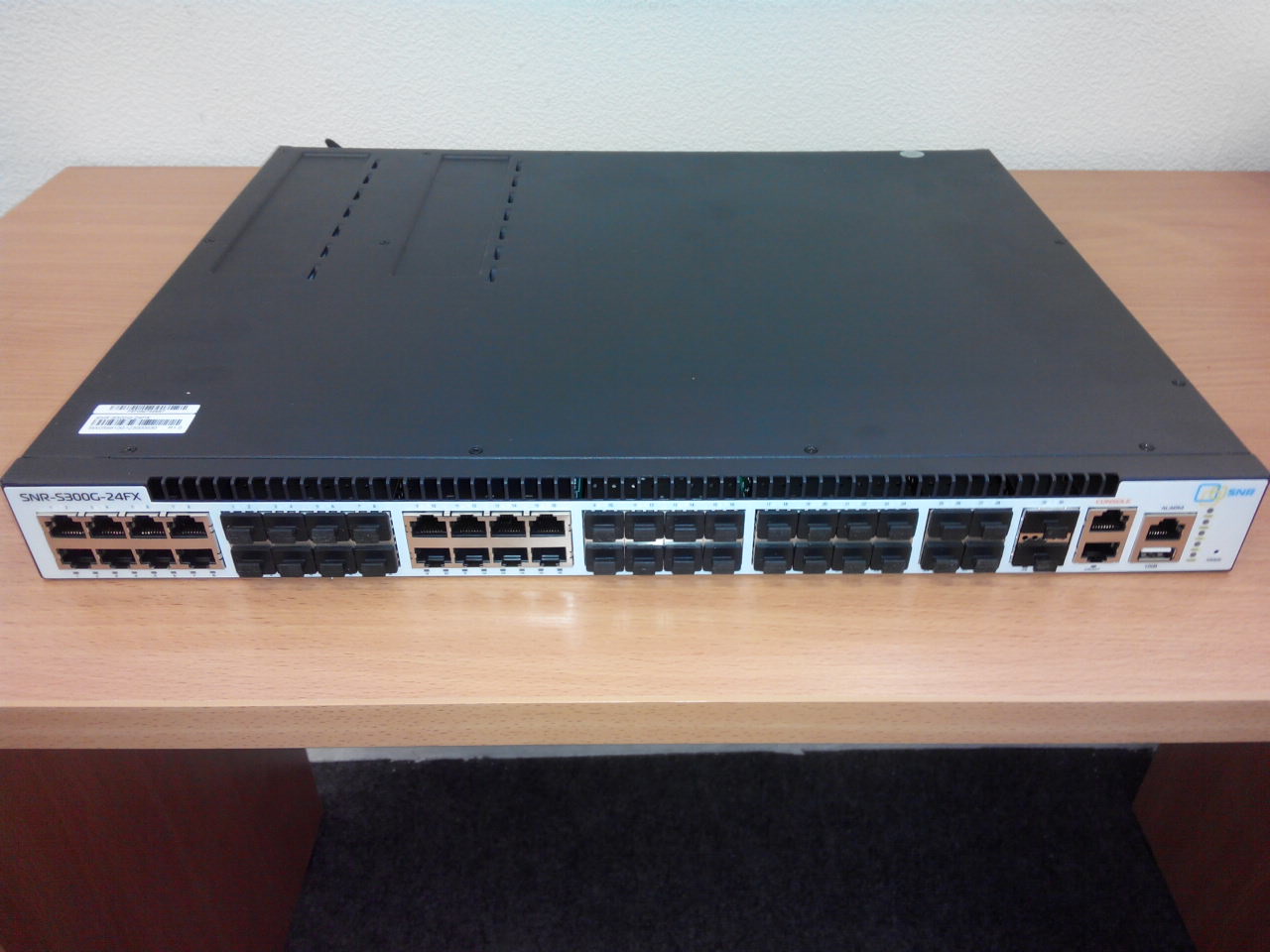

Всем доброго дня,
Коммутатор SNR-S300G-24FX появился в магазине shop.nag.ru - http://shop.nag.ru/catalog/00001.Kommutatory/04963.SNR/19079.SNR-S300G-24FX
Даташит - http://data.nag.ru/SNR%20Switches/Datasheet/S300G-24FX.pdf
Немного изменилось количество портов: 16 GE комбо + 8 SFP + 4xSFP+ , остальные характеристики остались прежними.
Поступление первой партии коммутаторов на склад ожидается в конце февраля.

По просьбе одного из заказчиков провели тесты SNR-S300 на коллизии маков.
Результаты:
В стандартном профиле (32K MAC номинально) коллизии начались после 27500 залитых маков
В bridge профиле (64K MAC) коллизии появились после 63K маков
Результаты:
Ну да, как-то вот так оно у нас выглядит :)
30000 29903
29000 28982
28000 27996
27000 27000
25000 25000
15000 15000
Но на самом деле проблемы подобных коммутаторов то все-таки не в маках, с этим там в последнее время все ок, а с софтом )
