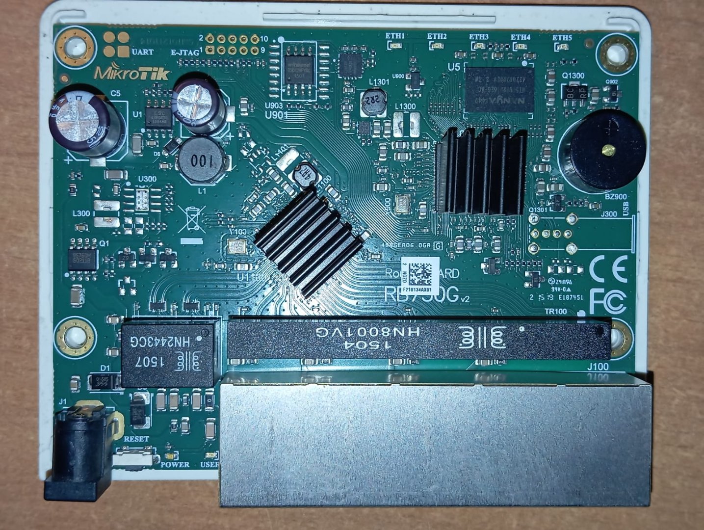

magnum50 Posted August 29, 2024 Posted August 29, 2024 подскажите что здесь флеш-память в которой лежит конфиг файл ? и будет толк если пытаться подключится к микротику через uart или E-Jtag ? Вставить ник Quote
TTvs Posted September 8, 2024 Posted September 8, 2024 U901/U903. Всё равно вы не знаете, по какому адресу в дампе находится время удержания кнопки Reset. Лучше отдайте тому, кто это знает :) Вставить ник Quote
