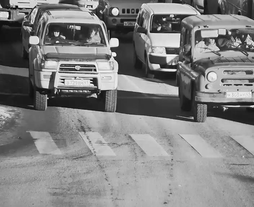

Есть у меня подобная ситуация. Выставил скорость затвора 2000, и выкрутил контрастность на 80%. Распознавание хоть и хиленько, но идет. камера Hikvision 2cd864FWd-A.
Благодарю, попробуем подкрутить. с солнечной погодой теперь проблема)
