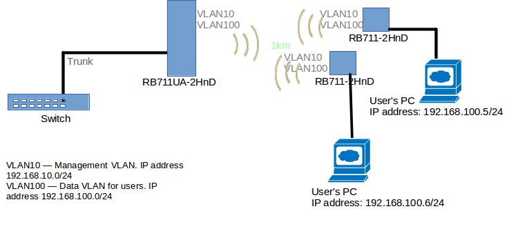

KDmitrii Posted December 9, 2015 Posted December 9, 2015 Всем привет! Столкнулся с такой проблемой: не могу сообразить как настроить ВЛАНы со следующей схемой на картинке. От свича приходят два ВЛАНа, например 10 и 100. 10 влан для управления микротиками, а 100 влан для данных пользователей. RB711UA настроен как "AP BRIDGE", а несколько RB711 настроены как "Stations WDS" Я должен мочь достучатся до Микротиков через 10 ВЛАН, а пользовательский трафик должен быть в 100 ВЛАНе Спасибо. Вставить ник Quote
Saab95 Posted December 9, 2015 Posted December 9, 2015 На клиентских микротиках создаете бридж1, в него добавляете беспроводной адаптер. На этом бридже создаете влан 10 и 100. На влане 10 указываете IP адрес для доступа к микротику. Создаете второй бридж, например бридж2, в него добавляете влан 100 и сетевой порт, данные к абоненту пойдут из влана, а в радио обратно они упакуются во влан. Однако это не правильная схема работы, нужно доступ на точки иметь без влана, а во влане передавать только абонентский трафик, поэтому на первой вашей БС лучше всего сделать так: На сетевом порту создать вланы 10 и 100, влан 10 объединить с бриджем и добавить туда беспроводной адаптер. Далее на бридже создаете влан 100. Что бы данные из 100 влана кабеля попадали в 100 влан радио, создаете еще один бридж и добавляете в него оба влана. Тогда на антеннах абонента адрес управления вешаете просто на бридж, а данные из 100 влана объединяете с сетевым портом. Почему на микротиках нужно управление без влана? Потому что у него есть мак телнет, и список соседей. Поэтому можно заходить на другие микротики удаленно без указания IP, перенастраивать их, в том числе и если монтажники просто подключат антенну к сети, не настраивая. Вставить ник Quote
KDmitrii Posted December 10, 2015 Author Posted December 10, 2015 Спасибо, вроде все получилось, буду тестировать дальше. Вот ещё вопрос возник. При тестировании скорости (средствами микротика) между микротиками скорость в одну сторону 80 мбит\сек в другую сторону больше 30 мбит\сек не вытягивает. Это тест естественно на столе с уровнем антен в 2дцб. Установил: стандарт только-N (А не поддердживаем), NV2, 20 MHz. Что обычно подкручивают? Вставить ник Quote

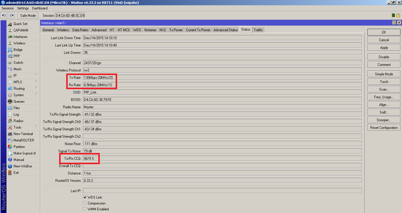

KDmitrii Posted December 14, 2015 Author Posted December 14, 2015 (edited) Странно, что делаю не так? Попробовал на выходных сделать тест. На 8 этаже, через окно поставил RB711UA, выехал на машине с нотником и точкой RB711-2HnD на расстояние 1 км. Прямая видимость. Скорость больше 5-10 мбит\сек не показывало. Игрался со всевозможными настройками но результат тот же. Есть ли вообще возможность по радио мосту (Точка-Много Точка) добиться скорости 60 Мбит\сек в обе стороны, при расстоянии не более 1,5 км.? На картинке (это Статус радио моста на клиентской точки), выделил красным подозрительный на мой взгляд результаты Tx\Rx CCQ качество канала приема\передачи оставляет желать лучшего, почему так? ПС. Хочу подчеркнуть, что оборудование 2,4 ГГц и ширина канала 20 МГц, так как это всё куплено для создания радио моста в городе. Edited December 14, 2015 by KDmitrii Вставить ник Quote
Saab95 Posted December 14, 2015 Posted December 14, 2015 Какие антенны используете? Уровни сигналов у вас высокие, однако видно, что в одну сторону канальные скорости низкие. Для теста на базе установите только режим G в настройках адаптера, на вкладке Data Rates поставьте Configured и уберите все галочки с B скоростей, оставив все галочки вверху у G, а внизу только 6М. Уменьшите мощность на базе и клиенте до 18дбм. На базе попробуйте нстрим и нв2. Запускайте тесты, канальные скорости должны быть 54М, прокачка под 30мбит, CCQ под 100. Если у вас не получаются такие скорости, то меняйте частоту. Перебирайте все каналы. Как получите отличные параметры связи, уже можете переходить на N, для этого убираете все галочки у скоростей G на ранее указанной вкладке, а на HT MCS убираете все от 0 до 7, оставив только 8-15, внизу указываете только 8. Проводите тесты. Если качество связи не очень, то убирайте галочки сверху, или наоборот, ставьте снизу, например только 8-9, если CCQ отличное, ставите еще галочку 10 и тестируете, как найдете ту скорость, выше которой не поднимается, устанавливать следующие галочки смысла нет, все равно на скорость не повлияет, а только качество связи испортит. Вставить ник Quote
