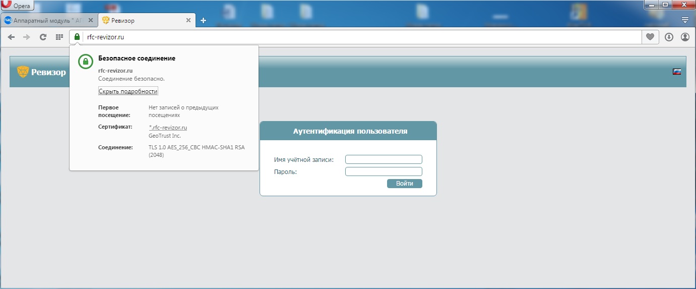

Realwizard Posted December 23, 2015 Posted December 23, 2015 Интерфейс есть. Нужно просить доступ. Вставить ник Quote

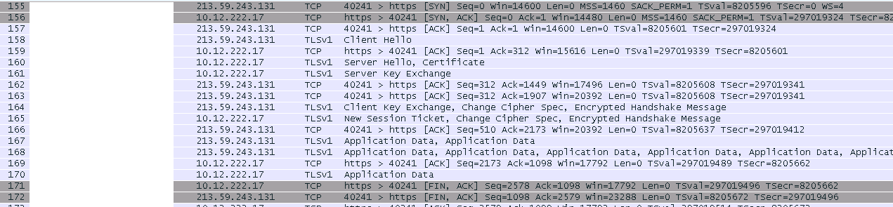

helpdesk Posted December 25, 2015 Posted December 25, 2015 Ковырнули вчера с коллегой. По dhcp не просит. Настроен статикой 192.168.0.254. Подали инет с микрота, сначала закрыв все. Использует днс яндекса 77.88.8.8 для разрешения имен. Завернули трафик для этого днс на свой. На своем днс сделали А запись для n01.rfc-revizor.ru на свой хостинг. Посылает пустой POST запрос /rpclens/. Пока все Вставить ник Quote
Alex_Sor Posted December 25, 2015 Posted December 25, 2015 Тоже получили новогодний подарок. Нам "по отдельной просьбе" преднастроили статический ip. Наша коробка полезла на другой DNS (в смысле не от Яндекса) + наш DNS тоже опрашивает. Трафика пока никакого, так 0,2Кбайта/с, ну и ессно стучит на 213.59.243.131. Вставить ник Quote
