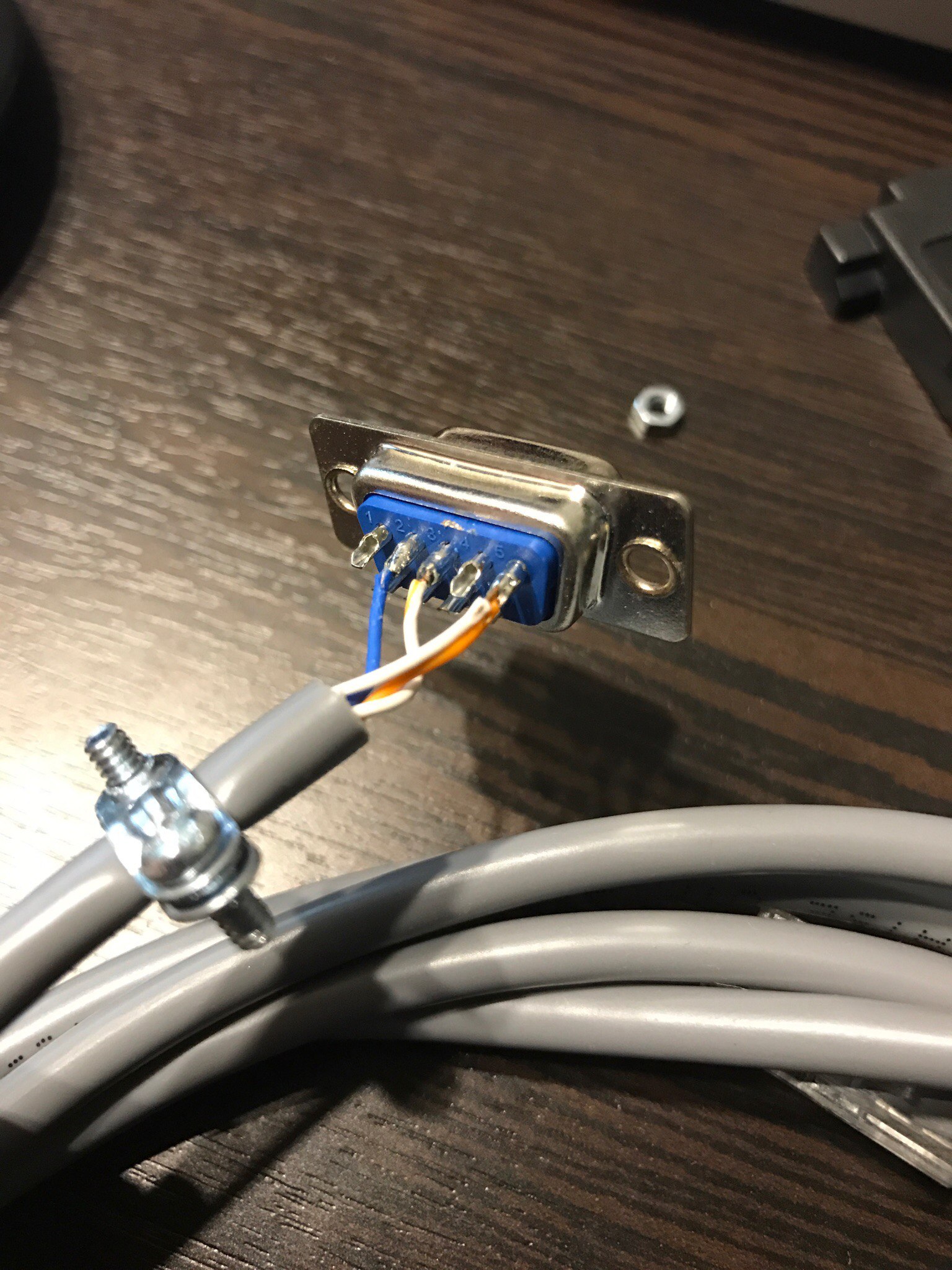

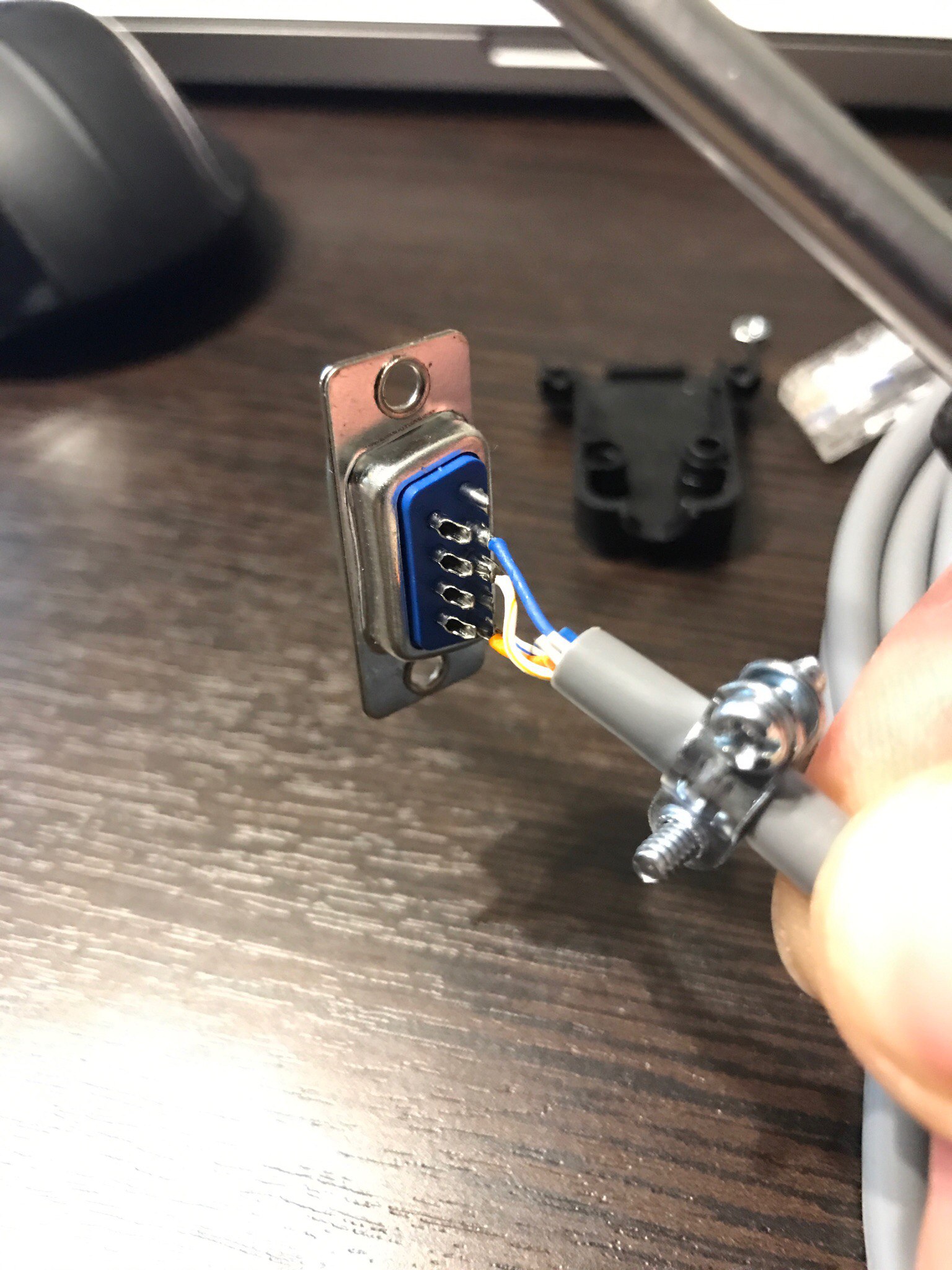

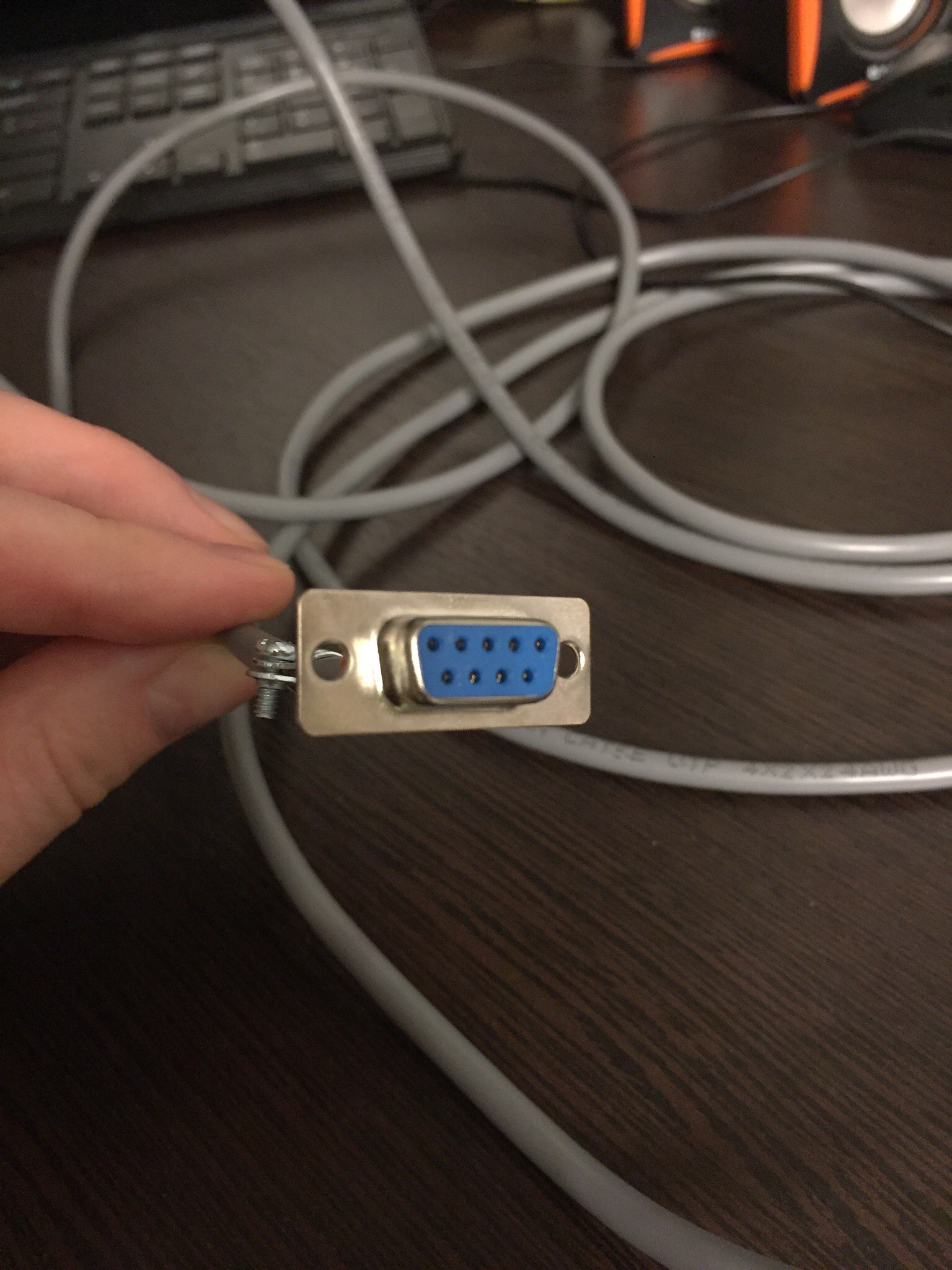

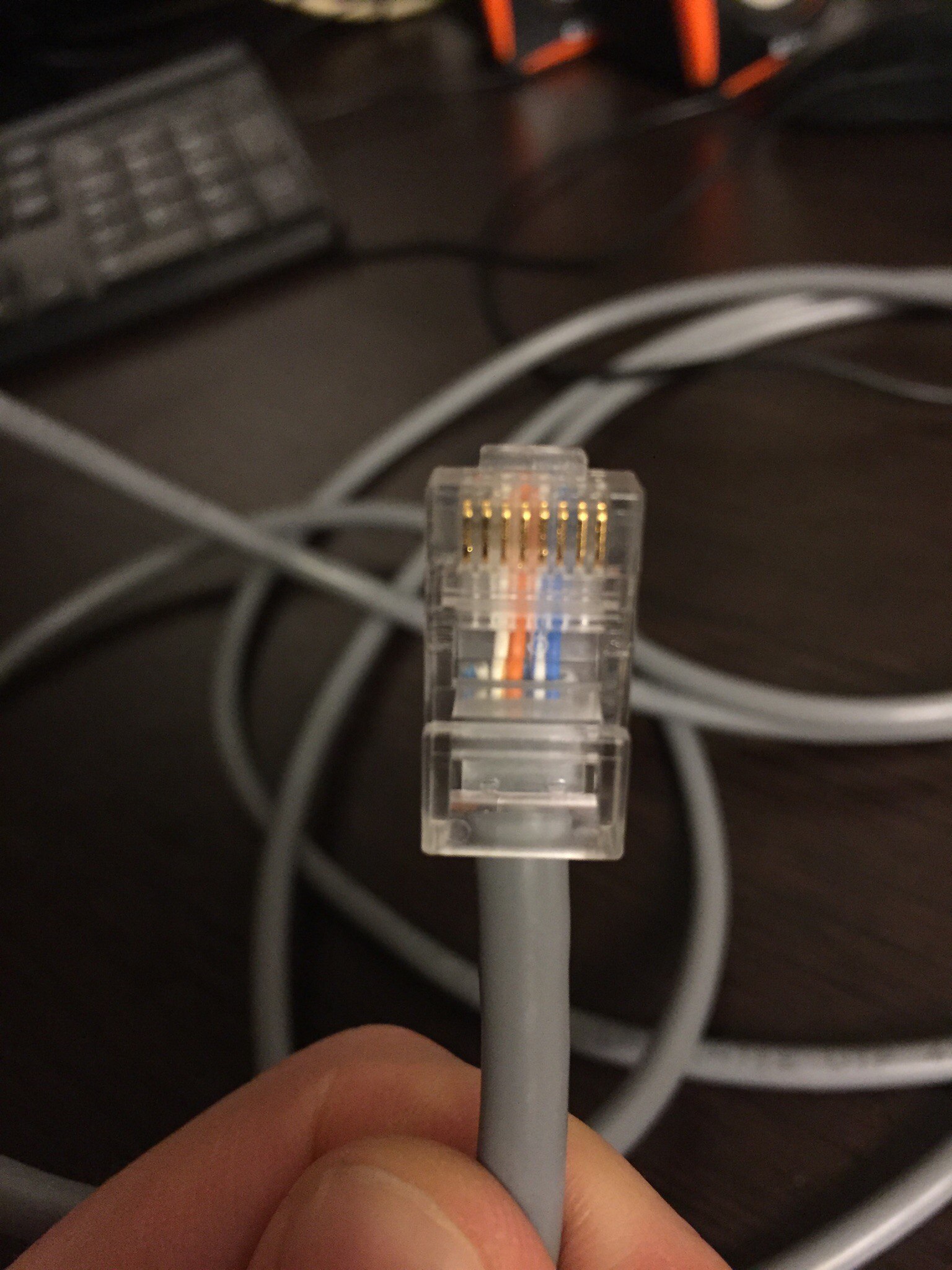

всем привет! подскажите а что за чудо-консольник идёт в комплекте c С320? он не совместим с д-линком 3COM и даже с ZTE 2928E и обратно. Тоесть стандартный из комплекта д-линка не подходит. в разьёме используется GND и пара RTX от пина 2-3 в DB-9, а вот как коннектор RJ-45 обжать? две схемы из гугла не помогли (пины 4,5,6 и 2,3,4)
Edited by Aks_Alexey
Разбираю модуль SMXA, при просветке фонариком межслойных дорожек вижу что с разьёма CLI пин №4 м пин №5 сводятся в шинку и одной дорожкой идут на контроллер. земли нет, коннектор на оригинальном кабеле неэкранированый вроде..
Но в любом случае наличие земли ни на что не влияет, максимум чего я добился- в окне терминала куча искажённыйх символов. Принцип работы этого подключения я не знаю, чтобы понимать что я делаю не так..
У кого есть консольник, давайте прозвоним- думаю вероятность того что пригодится кому- нибудь ещё очень высока))
к вечеру скину фото консольника
Edited by оптич
Как же всё просто оказалось бело-оранжевый, оранжевый, бело-синий, синий)) Спасибо огромное, всё заработало!
