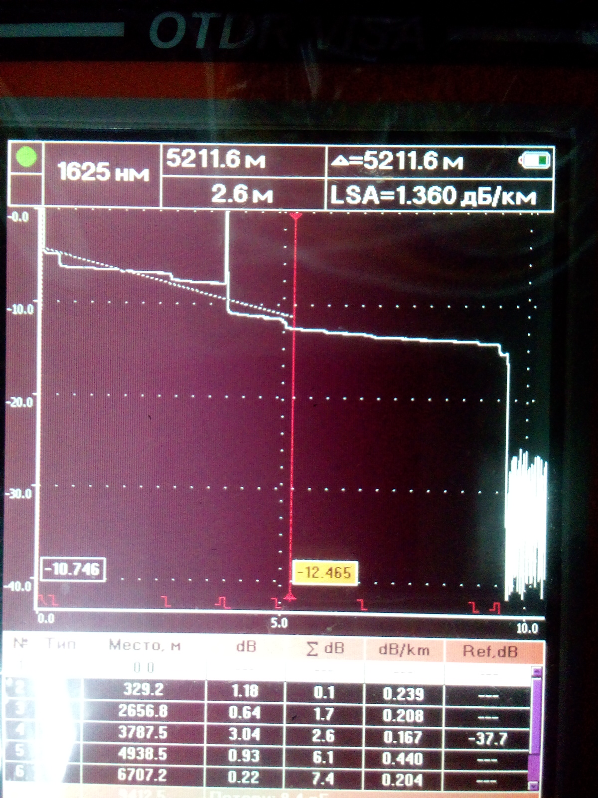

Diman_xxxx Posted December 2, 2015 Posted December 2, 2015 вот фото с нашего отдр виза :) с рабочего дерева со встроенным фильтром на 1625 нм Вставить ник Quote

darkagent Posted December 2, 2015 Posted December 2, 2015 Он я как понимаю оно и обычные ( не gpon) линки тоже мерить умеет ? в отличии от многих других otdr, у него расширенный диапазон излучения Wavelength (nm) b 1310 ± 20/1490 ± 15/1550 ± 20/1625 ± 10/1650 ± 7 он хоть и более ориентирован на pon (не тупит на делителях 1x64 / 1x128), но и обычную опту светить может без проблем: http://www.exfo.com/Documents/TechDocuments/Specification_Sheets/EXFO_spec-sheet_FTB-730_V12_en.pdf Вставить ник Quote
