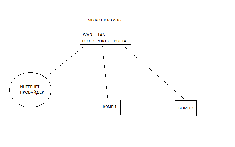

К порту 2 WAN микотика подходит кабель провайдера (DHCP), к порту 3 (LAN) подключен комп 1 (все работает идеально), надо к порту 4 подключить комп 2 но чтоб он получал интернет напрямую от провайдера (под другой учеткой)! какие настройки сделать для порта4 ? Спасибо

Второй интернет с отдельного кабеля? Или на одном кабеле?
Если на одном кабеле то провайдер вам должен прокить второй канал тегом.
Бриджуем теговый интерфейс с 4 ланом либо настраиваем дшсп клиент на этот вилан, на 4 порт вешаем дшсп сервер и натим с 4 порта на теговый влан.
Если двумя кабелями то задействуем еще один порт.
