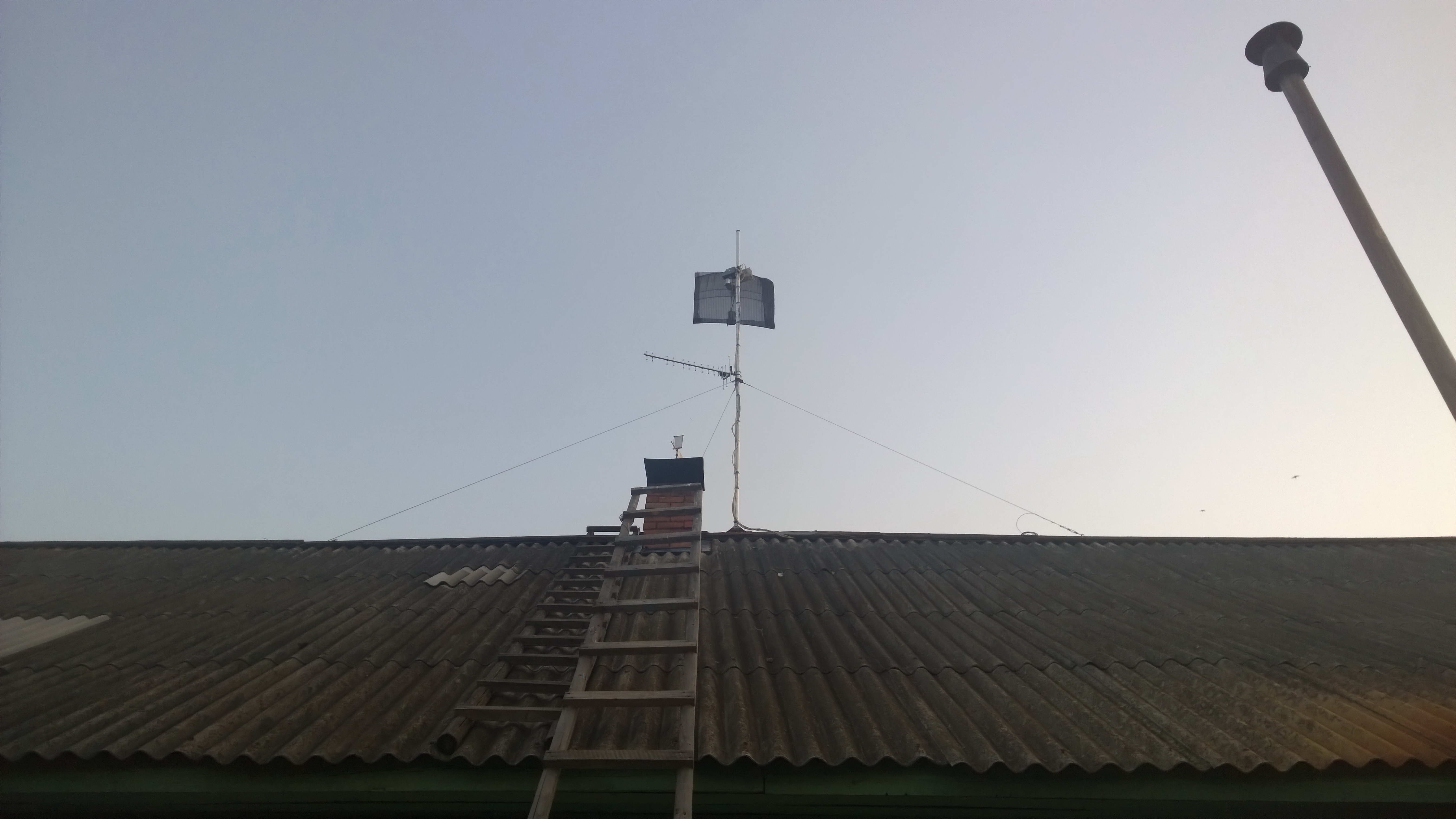

pawel40 Posted November 30, 2015 Posted November 30, 2015 Фото рабочего прототипа система авто наведения на базовые станции. На поворотный механизм установлена антенна 27 dBi с dual slant поляризацией, MIMO 2x2. Работает на 2.5 - 2.7 GHz. Вставить ник Quote
NewUse Posted November 30, 2015 Posted November 30, 2015 Фото рабочего прототипа система авто наведения на базовые станции.На поворотный механизм установлена антенна 27 dBi с dual slant поляризацией, MIMO 2x2. Работает на 2.5 - 2.7 GHz. Вот это круто! А размеры антенны? Ветровое сопротивление? Возможна ли работа в движении? Просто интересно, видел аналогичные спутниковые системы для скоростных поездов и для яхт, цены там сильно выше стоимости газели.... но с инженерной точки зрения это настоящие шедевры... Вставить ник Quote
pawel40 Posted November 30, 2015 Posted November 30, 2015 Фото рабочего прототипа система авто наведения на базовые станции.На поворотный механизм установлена антенна 27 dBi с dual slant поляризацией, MIMO 2x2. Работает на 2.5 - 2.7 GHz. Вот это круто! А размеры антенны? Ветровое сопротивление? Возможна ли работа в движении? Просто интересно, видел аналогичные спутниковые системы для скоростных поездов и для яхт, цены там сильно выше стоимости газели.... но с инженерной точки зрения это настоящие шедевры... Конкретно прототип имеет размеры 1020 мм x 900 мм. Ветровое сопротивление довольно низкое за счет использования мелкоячеистой сетки. В движение чисто теоретически работать должно, не пробовал. Сегодня заказал механику более быструю для панельной антенны. Для быстрой оценки мест монтажей собираюсь использовать, но по идее в движение тоже работать будет. Вставить ник Quote

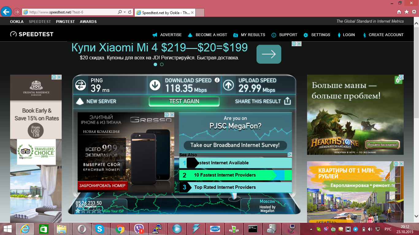

Вадимм Posted December 2, 2015 Posted December 2, 2015 Уже не первый раз пишу - хотите стабильной работы и высоких скоростей - поднимайте туннель через сотового оператора с определенным для каждого оператора размером MTU. "А если закрыть крышечку, никто не узнает что находится внутри" Какая гениальная фраза, вот только я не оператор, а пользователь. Мне жаль Ваших клиентов. Вставить ник Quote
Saab95 Posted December 2, 2015 Posted December 2, 2015 У тебя в Александрове в районе 20-21 часа мегафон показал около 80-90мбит. С учетом того что я ехал в машине, на месте явно больше было бы. Давайте все поставят такие устройства у себя на частных домах, в это время скорости так и будут по 80-90 мегабит? Какая гениальная фраза, вот только я не оператор, а пользователь. Мне жаль Ваших клиентов. Наши клиенты очень рады что работают с таким оператором, т.к. все их проблемы решаются, в отличии от тех людей, которые общаются с сотовым оператором напрямую. Вставить ник Quote
