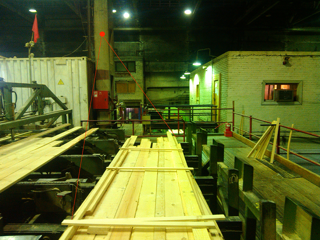

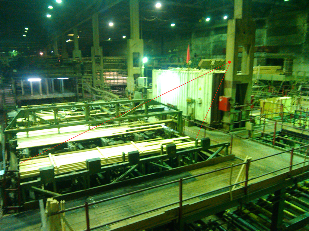

NetViruS Posted December 1, 2015 Author Posted December 1, 2015 (edited) Дело в том, что я не могу однозначно сказать, что бы мне подошло - фотокамера или IP камера. Помещение с недостаточным освещением. Задача делать съёмку автоматически или руками оператора в момент, когда был выложен новый ряд досок. При этом хотят иметь возможность рассмотреть какие-то дефекты древесины (сучки, синева и т.д.). Усложняет задачу отсутствие технической возможности закрепить камеры над местом укладки досок либо на ширме. Единственное место крепления - это столб по соседству. Я понимаю, что из-за этого у нас не получится хорошей, полноценной картинки всей длинны доски, но по-другому не как. Склоняюсь к фотокамере потому, что снимки будут лучшего качества и можно будет рассмотреть какие-то пороки, но не исключаю, что есть подходящие IP камеры. Идеальный вариант был бы делать снимок каждого выложенного слоя, а когда набрался готовый "пакет" из слоёв, делать другое фото, как бы завершающее. Это позволит потом разобраться во всей куче фотографий и понимать где начало формирования пакета, а где конец. Edited December 1, 2015 by NetViruS Вставить ник Quote

ruswarrior Posted December 1, 2015 Posted December 1, 2015 Сделайте каркас из уголков (П образный например) над местом укладки, это достаточно бюджетно. На нем можно будет камеру(ы) повесить. Или штанга с потолка (на ней перекладину приварить), тоже бюджетно. Тогда обзор хороший будет. Поставить 2 камеры и будет айс... Иначе будет кустарщина. Вставить ник Quote
Samgabial Posted December 1, 2015 Posted December 1, 2015 ruswarrior, там наверняка кран-балка ходит и проводятся погрузочно-разгрузочные работы. Видимо из-за этого трудности с монтажом над самим местом укладки. Как вариант, можно попробовать на потолок смонтировать камеры и объективы подобрать, но все равно кран может временами перекрывать обзор. Вставить ник Quote
NetViruS Posted December 2, 2015 Author Posted December 2, 2015 (edited) ruswarrior, там наверняка кран-балка ходит и проводятся погрузочно-разгрузочные работы. Видимо из-за этого трудности с монтажом над самим местом укладки. Как вариант, можно попробовать на потолок смонтировать камеры и объективы подобрать, но все равно кран может временами перекрывать обзор. Там пользуются кран-балкой. Изначально хотели П-образную конструкцию сделать, но не получилось. Это помешает работе кран-балки и операторам, которые носятся вокруг и швыряют доску. На «ширме», которая по середине тоже не вариант, они перекидывают доски и могут повредить камеры. Хотели закрепиться сверху под потолком, но там такая темень и камеры пытаясь снимать ИЗ темноты что-то внизу освещённое дают плохую картинку. Попытки ставить рядом рассеивающее освещение тоже не дали положительного эффекта. Поэтому решено было ставить поближе на колонну. Edited December 2, 2015 by NetViruS Вставить ник Quote
Samgabial Posted December 2, 2015 Posted December 2, 2015 Хотели закрепиться сверху под потолком, но там такая темень и камеры пытаясь снимать ИЗ темноты что-то внизу освещённое дают плохую картинку. Какие объективы использовали? Для хорошей детализации вам нужно обеспечить равномерное освещение наблюдаемых объектов и исключить из обзора камеры места с резким перепадом освещенности. Используйте несколько камер с узкими объективами, на колонны установите прожекторы. Вставить ник Quote
Samgabial Posted December 2, 2015 Posted December 2, 2015 По сути топика: если решили колхозить, то можно попробовать взять регистратор с тревожными входами (навскидку: http://shop.nag.ru/catalog/16939.IP-videonablyudenie-OMNY/16942.Setevye-videoregistratory-NVR/15786.OMNY-NVR-328-PRO, http://shop.nag.ru/catalog/16713.IP-videonablyudenie-Dahua/16714.NVR-Dahua/17327.DHI-NVR4208, http://shop.nag.ru/catalog/16713.IP-videonablyudenie-Dahua/16714.NVR-Dahua/18194.DHI-NVR4216-4K - из местного ассортимента), нужное количество IP-камер с разрешением от 2 Мп с узкими объективами (количество камер и углы обзора/объективы нужно считать, исходя из габаритов наблюдаемых объектов и мест расположения), обеспечиваете нормальное освещение, цепляете кнопочные посты к тревожным входам регистратора, настраиваете запись коротких фрагментов и садите за это хозяйство оператора. Главный минус такого колхоза, имхо - человеческий фактор. Видеоаналитика интересна, но, наверняка, дороговата. Вставить ник Quote
NetViruS Posted December 2, 2015 Author Posted December 2, 2015 По сути топика: если решили колхозить, то можно попробовать взять регистратор с тревожными входами (навскидку: http://shop.nag.ru/c...MNY-NVR-328-PRO, http://shop.nag.ru/c...327.DHI-NVR4208, http://shop.nag.ru/c....DHI-NVR4216-4K - из местного ассортимента), нужное количество IP-камер с разрешением от 2 Мп с узкими объективами (количество камер и углы обзора/объективы нужно считать, исходя из габаритов наблюдаемых объектов и мест расположения), обеспечиваете нормальное освещение, цепляете кнопочные посты к тревожным входам регистратора, настраиваете запись коротких фрагментов и садите за это хозяйство оператора. Главный минус такого колхоза, имхо - человеческий фактор. Видеоаналитика интересна, но, наверняка, дороговата. Спасибо за совет. Я буду рад любым предложениям. Вставить ник Quote
