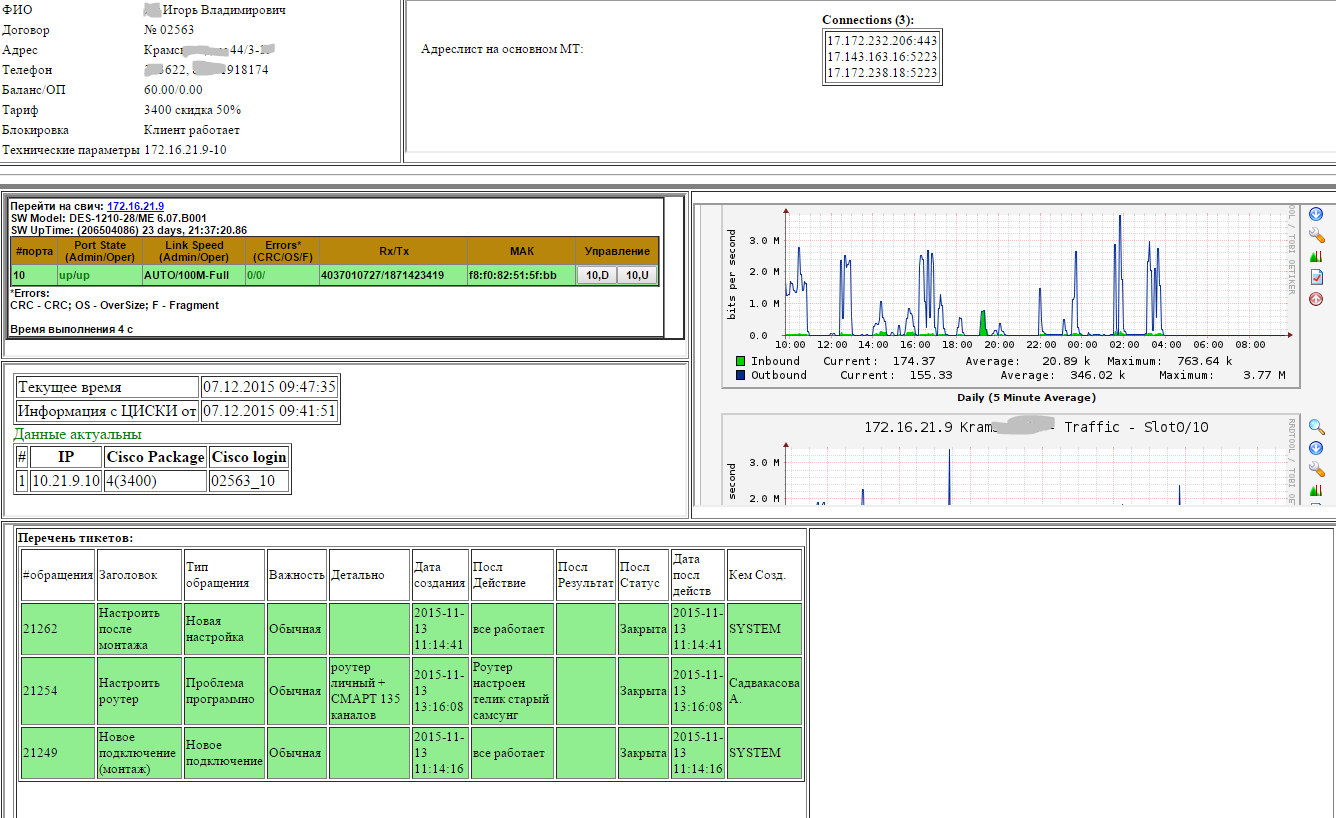

viver Posted December 7, 2015 Posted December 7, 2015 У меня техподдержка через такой велосипед работает. Вставить ник Quote
