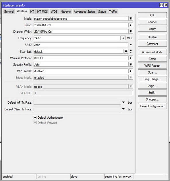

Надо подключить пару устройств, у которых только Ethetnet, через hAP Lite в места, куда кабель не затянуть.
Пытаюсь подключить hAP Lite в режим клиента - не видит сеть.
Подскажите, что делаю не так?

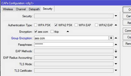

Сам накосячил, сам спросил, сам отвечу. :)
По инерции добавил параметр там, где не надо - поэтому "клиент" не подключался к сети.
Убрал ненужное - всё зашевелилось. )
