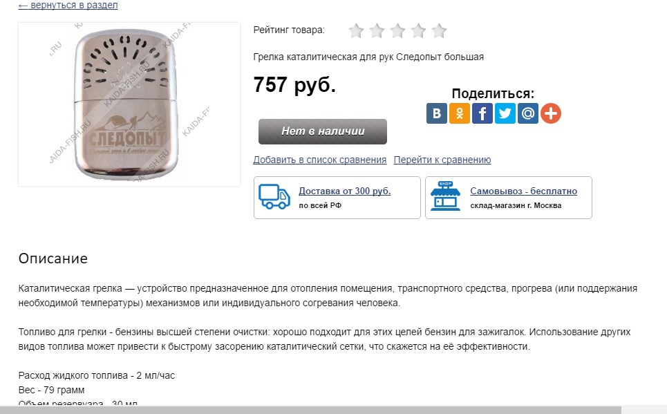

A.V. Posted December 22, 2016 Posted December 22, 2016 Для обогрева рук, у меня всегда с собой есть СЛЕДОПЫТ Вставить ник Quote

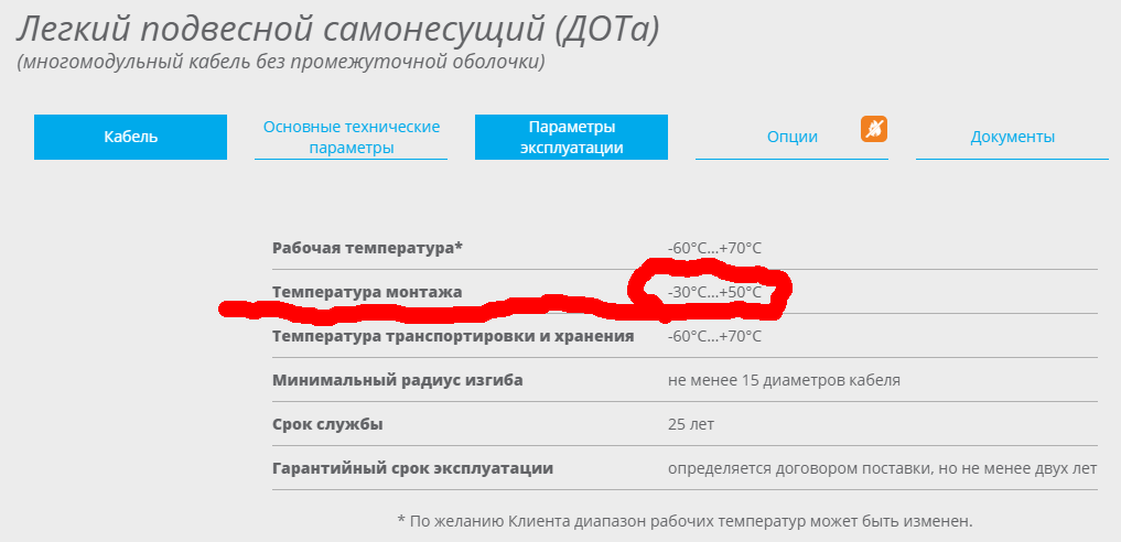

Bachaa Posted December 25, 2016 Posted December 25, 2016 -28 Даже на форуме фотки есть. Кабель трансвок. Вставить ник Quote
frol13 Posted December 26, 2016 Posted December 26, 2016 -28 Даже на форуме фотки есть. Кабель трансвок. Прекрасно. Опыт эксплуатации какой? сколько лет? Как тянули - также, как и при плюсовой или осторожность соблюдали? Вставить ник Quote
frol13 Posted December 26, 2016 Posted December 26, 2016 Хочу заметить, что 15 лет назад было прописано у производителей -10 градусов предельно допустимая температура прокладки. Прекрасно помню, как я не хотел его в минус 12 прокладывать, но начальство заставило. Что с той поры изменилось в конструкции и технологиях, осмелюсь спросить? Вставить ник Quote
Bachaa Posted December 26, 2016 Posted December 26, 2016 Что с той поры изменилось в конструкции и технологиях Материалы новые возможно. Опыт эксплуатации какой? сколько лет? Пятый год. Никаких вопросов к линии. Вставить ник Quote
