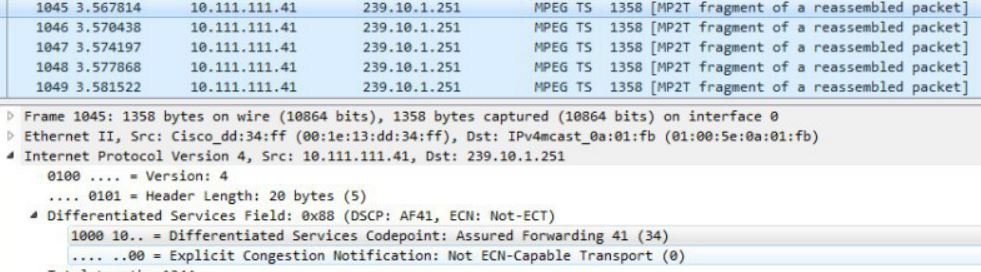

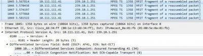

В 03.07.2018 в 11:39, Evgeny Zykov сказал:
Добрый день.
Вы пробовали смотреть дампом трафик с ONU, действительно ли он долетает до клиента с метками DCSP EF41?
Рекомендуем сделать :
policy-map      iptv
 classify vlan XXX
 action dscp 41
interface GigaEthernet0/5
 description uplink
 qos policy iptv ingress
Добрый день. И без этих команд метки DSCP проходят через ONU (см. вложение).
